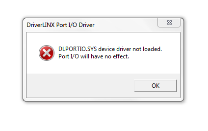

Поделитесь опытом установки PonyProg на 64-х битную семёрку . Мучаюсь уже четвертый день , все без результатно , не работает Pony

Написано что да , только для Windows 9x/ME/NT/2000/XP . Но у меня на предыдущей ОС Win7 x32 Pony прекрасно работал . А здесь http://ponyprog.sourceforge.net/phorum/read.php?2,501 подробно написано как инсталировать на 7 x64 , но что то все эти манипуляции не дали ни какого результата . А еще здесь http://bezkz.su/load/2-1-0-334 некий Nikolai4 пишет что опробывал и на 7x64 и так же работает . А у меня за четыре дня нет ни каких сдвигов .

После инсталяции пони - выскакивает сообщения о не подписанном драйвере , принудительная установка его так же ничего не дает , пишет драйвера порта нет

После пяти дней скрещения пони с семеркой , на конец то свершилось чудо .
Способ №1 :
1: Устанавливаем прогу PonyProg
2: Удаляем с папки Windows / win32/drivers... файлы DlportIO.sys и DlportIO.dll
3: Место их бросаем туда (есть в архиве) DlportIOx64 sys и dll
Перезагружаемся через F8 - отключаем "обязательную цифровую подпись драйверов "
Запускаем Pony и радуемся .
Способ №2
1: Проделываем пункты 1,2,3
2: Запускаем прогу Dseo
3: В проге Dseo включаем тестовый режим , перезагружаемся , винда запустится в тестовом режиме , (с права в низу будет видно сообщения )
4: В проге прописываем пути к дровам DlportIO.sys и DlportIO.dll тыцнем OK
5: В папке с Pony ищем файл LOADDRIVER.EXE и приписываем к нему "-install"
6: Перезагружаем , радуемся
В случае работы с Win7 32- двух биткой , - то все на много проще
1 : Инсталируем прогу
2: Ставим драйвер port95nt.exe
Драйвер port95nt кому надо , обращайтесь > Размер его 1.7 метра .

Так же хочу подчеркнуть , что по этому адресу http://bezkz.su/load/2-1-0-334 некий Nikolai4 мягко говоря , обманывает, по поводу работающей и проверенной пони на Win 7 64 бит . Без выше проделанных манипуляций LPT порт от пони на Win7 x64 не работает и не заработает , пока не будет обновлений от производителя , что маловероятно

Привет я пробовал и ни чего не изменяется остается та же ошибка

Случайно попал в топик... Недавно обновил систему, и Пони заработал как ни в чем не бывало.
Мать MSI H61M-P31 (G3), проц Corei3 , ось Win7 64 bit.
Единственное, что сделал, в свойствах ярлыка указал совместимость с WinXP.
Программировал AT MEGA8. БЕЗ ПРОБЛЕМ.
З.Ы. PonyProg подключен к COM1
И да, с LPT ничего не получилось подружить. Ни одна прога работы с JTAG не увидела драйвер GIVEIO. В раздумиях....

Попробуйте http://sourceforge.net/projects/ponypro ... t/download скачать, у меня работает на 7 х64 и без всякого шаманства

Может кому пригодится. У товарища в топике неправильно указан путь, он указал-win32 нужно-system32nickolay78 писал(а):Не прийдется![]()
