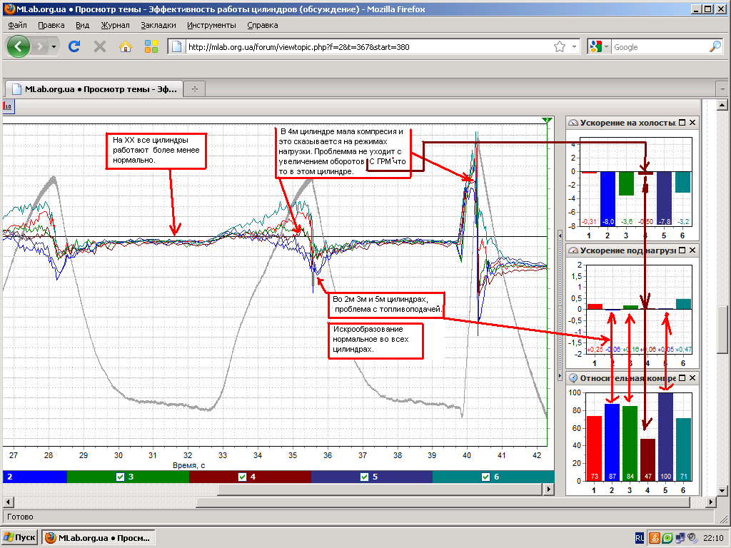

les1982 писал(а):
При надлежащем опыте , при помощи осц можно найти 50% нестправностей авто.
Сканер тут только помошник.
Как сказать что сканер тут только помошник.
В эбу на рабочем движке осциллографом не заглянешь.
А в системе зажигания им делать нечего. В современных авто применяются так называемые модули зажигания.
Если летит он то тут все ясно(троит двоит нетянет, горит лампочка выбрось двигатель).
Единственное где что то им можно увидеть это ДКПВ, ДАД, Лямбда датчик, ДД.
А сканер не только нужен для диагностики авто но и для корректировки многих параметров ЭБУ
Неверно. Сканер придуман для тупых мальчиков диагностов набранных с улицы. Сканер видит только датчики,без датчиков сканер слеп.Все датчики можно смотреть и осциллографом и иметь данных в два раза больше чем выдаёт сканер.Сканер выдаёт данные и одновременно бежит осциллограмма в очень малом разрешении под каждым параметром. То есть видим те же осциллограммы.Но для тупых сканер переводит в численные значения данные осциллографа. Сканер не видит механику двигателя и систему зажигания. Сканер ничего не скажет о компрессии и износе в каждом цилиндре,не скажет какие зазоры в каждом клапане,изношен ли гидротолкатель,правильно ли стоит шкив на коленвале и верно ли установлен ремень ГРМ.(не берём АВТО с ДПРВ)
Шевроле Нива потери в ЦПГ 3й цилиндр.PNG [100.94 KiB]
Подержать чуток. скрипт.PNG [58.43 KiB]
Пропуск.JPG [133.01 KiB]
Повреждение в цилиндре.JPG [86.52 KiB]
4й диаграмма-2 комент.PNG [67.88 KiB]
Паяю уже 60лет.

Gnat
И ?
