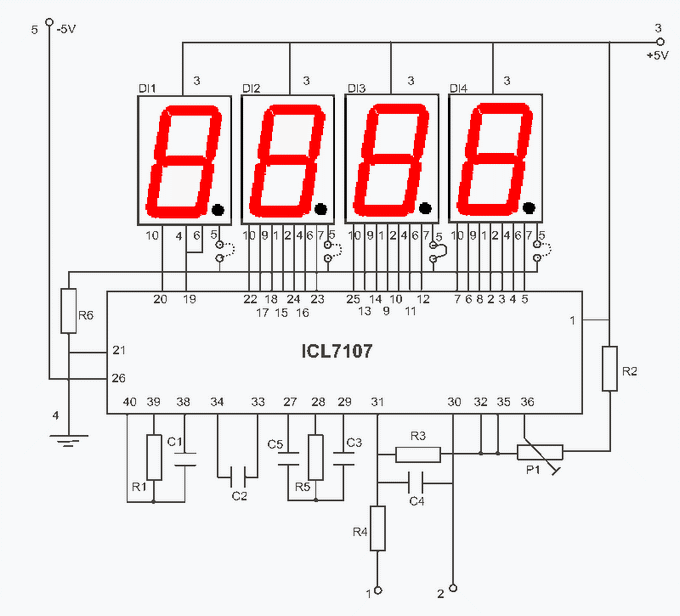

Недавно наткнулся в журнале РАДИО на блок питания (0-30 В) спаял, заработал сразу ... но захотел сделать цыфровую индикацию нашол схемы , но возник вопрос может ли ета микросхема работать с семисегментниками АЛС333Б1 у которых прямой ток 20мА а максимальное прямое напряжение 2 В ?
optoelectronica.pdf [5.54 MiB]
Какое напряжение на выводах микросхемы?
P.S: Данная микросхема без каких либо переделок и шунтирующих резисторов работает с семисегментниками АЛС324Б1 НО у них очень маленькие сегменты,,((, а прямоэ напряжение 2.5В ОТВЕТЬТЕ ПЛИЗ!! :(

замена индикаторов возможна без дополнительных вопросов

тоесть шунтировать ненадо??

что шунтировать?....куда?...вопросы, конечно, можно из пальца высасывать...

я имел ввиду нужно ли ставить последовательно каждому выходу АЦП резистор к виводам индикатора?

Резисторы ставить не надо. Микросхема сама не даст большого выходного тока.

а вот теперь ясно микросхема ограничивает ток..... спасибо!!
