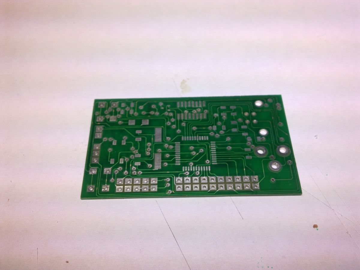

Привет всем. Делал тут платку на заказ, платка маленькая, но довольно сложная. Дорога зазор 0.3 0.2, не все получилось так как хотелось. Не металлизировалось 1 переходное после гальваники. И 1 большое на разъеме питания стравилось. Опять протек тент, хотя визуально был вроде целый.
download/file.php?mode=view&id=102099
download/file.php?mode=view&id=102098
Плата хорошая, но пожалейте тех, у кого обычные мониторы.
Делайте превьюшки или вставляйте ссылки
Доброго дня mial!
Давно хотел спросить: вы хим лужение в каком растворе делаете, или открытая медь не лужёная ?, с виду так то белая :)
Заранее благодарю за ответ !
