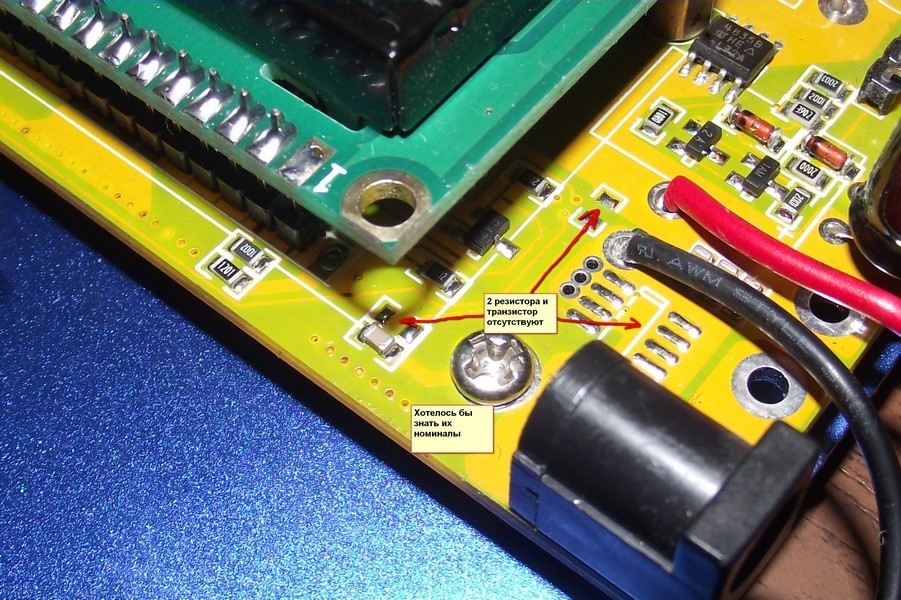

Имею такой девайс IMAX B6 AC, но у него на плате отсутствуют некоторые элементы это 2 резистора и транзистор.От сюда вопрос Хотелось бы знать их номиналы?
DSCF311702.JPG [254.93 KiB]
 Заголовок сообщения: Re: Поломка зарядки Imax b6
СообщениеДобавлено: Ср авг 12, 2015 16:52:54
Зарегистрирован: Ср авг 12, 2015 15:59:16
Доброго времени суток, у меня возникли проблемы с подключением девайса к компьютеру… Имею рабочий адаптер USB to UART на базе CP2102 (проверял хайпертерминалом) но Imax b6 всеравно не видит программа Logview. Возможно проблема в самой плате Imax потому что там есть некоторые не распаяны детали? Разьем Tx мне кажется не соединен. У кого-то есть идеи что здесь должно быть распаяно?
Так, нет на нем разъума под USB. Три контакта, что на фото, - эт для "градусника", вроде.
