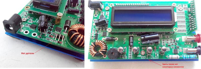

парни- приехала с экстрима эта зарядка. сразу открыл и... сюрприз. не хватает элементов ,судя по фоткам из нета. в левом верхнем углу нету транзисторной сборки--подскажите ДЛЯ ЧЕГО ОНА. и ещё ,одно из трёх отверстий для крепления платы к корпусу-то что выше недостающего элемента, соединено с минусом питания, а на фотках с нета там нету связи. пожалста рассудите

Штука в соике похожа на мосфет.
А подохло очень просто - вы обошли защиту от переполюсовки! 8)
У меня есть этот зарядник. Там алгоритм прост - при активации программы она проверяет напряжение и полярность подключенного акка, потом дает напругу. Вы дали ей потестить пустоту, потом переполюсовка, все законно. Нужно было сбросить в начало программы, а потом подключать, она бы снова стала тестить и ругнулось бы. :)
Нужно то, что еще читается с взорвавшегося корпуса. И да, эти зарядки отличаются друг от друга, первые были одно, а потом китайцы научились выкидывать из них "лишнее" и теперь дешевые В6 отличны по количеству компонентов и функций от более дорогих собратьев :).

факт в том, что я ни разу ещё не включал сей прибор-он вчера приехал, и я его сразу разобрал-включать боюсь без детали, и ещё вверху разрыва нету на креплении платы с минусом питания

Ну и включи.
Чего бояться то?
Ну выбросили они чегото, скорее всего защиту какую нибудь, и все. Более вероятно выброшена схема термоконтроля, работающая только с внешним сенсором и в 98% случаях неиспользуемую и штатно.
Нужно потестить и все.
