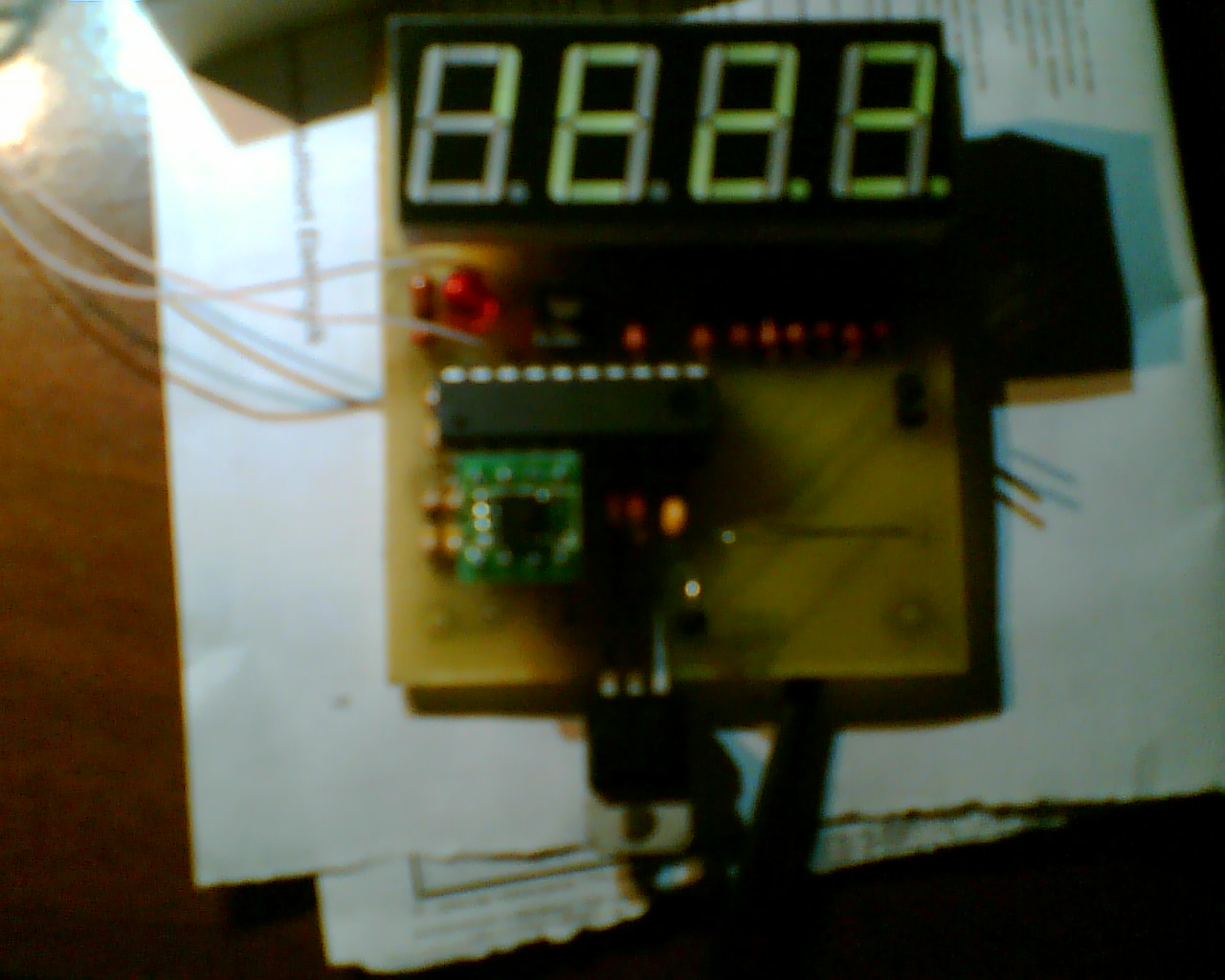

Спаял часи на екране белеберда секундний диод загораєтса 32 раза в минуту

Белиберда может быть тогда, когда прошивка ОК, а индикаторы ОА, или наоборот, или сегменты неправильно подключены. :kill:

индикатор с ОА прошивку закачал тоже ОА ищо заметил што когда замикаю XTAL1 i XTAL2 ничево не произходит думаю они идут от заводских настроек
я правильно настраиваю фюзи ну порядок действий
1 подключаю мк
2 нахочу хекс вибираю его
3 жму фюзи (значок) потом Write потом Read виставляю как на картинке потом ок
4потом жму значок зашить прошивку в мк
5 отключаю питание и мк

Сначала заливается прошивка, потом фьюзы: Read > выставляются какие нужно > Write

всьо сделал как ви написали но всьо по пренему
вот фото http://hostex.org/dl/3e5d4eb423

Первые две цифры явно инверсные 6 и 1; 3я и 4я - вообще непонятно что , проблема в прошивке скорее всего. Тинька новая, или уже чем то была прошита?

новая уже вторая и кварц второй от робочих часов
фюзи которие изначально стояли изменил только то что снял галочку CKDI8
и секундний светодиод мерцаєт 32 раза в минуту может дело в частоте ядумаю она работает на внутренем генераторе
потомушто после замикания кварца часи идут дале))вот в тако виде

Понятно откуда там две точки, это под такой вариант индикатора, с двумя точками между 2и 3 разрядами CC56-21
CC56-21.pdf
А к DS батарейка подключена?
И автор пишет , что при первом включении должно быть 16:23, так что ищи, где сегмент С потерялся ,обрыв или замыкание.
