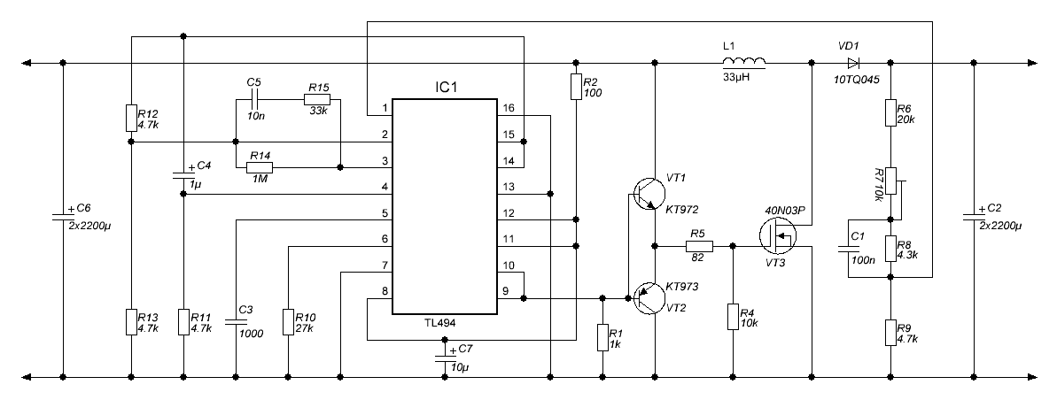

собрал недавно преобразователь 12-19 на TL494. работает. погонял на 5А - радиатор горячий конечно, т.к. полевик ставил тот, что удалось найти. думаю с лучшим полевиком и диодом будет не так греться. на 3А - радиатор теплый. набросал платку. интересует мнение насчет разводки п/п. особенно в плане силовых шин и т.п.

Думаю, что "плавный пуск" через четвёртый вывод здесь не нужен, да и R13 явно лишний. К тому же, две штуки электролитов по 2200 мкф на выходе, явный перебор ... . :)

"плавный пуск" здесь нужен обязательно, тем более, что нет контроля максимального тока через ключ/дроссель.
а от R13, да, можно отказаться, с соответствующим пересчетом делителя на выходе.

Я бы не ставил, ибо в простых преобразователях его тоже нет и почему-то ничего из строя не выходит. Почему же здесь должно ... ? :)

попробуй сделать эту схему без мягкого старта, только приготовь ведерко...

нет контроля максимального тока, например, как это делается на 3843 через 3 ногу.
при подаче питания, пока не начала работать обратная связь, контроллер будет давать максимальную ширину импульса. и ток через дроссель достигнет заоблачных высот. и дроссель войдет в насыщение, а следом ключу наступит хана...
а так хоть мягкий пуск спасает от смерти...
да и в твоей любимой схеме на 555 таймере все качается на грани смерти без контроля максимального тока...

Не убедительно, ибо подобные схемы на 494 без мягкого старта работают долго и счастливо, как и на моей "любимой" 555.
Но ведь, с другой стороны, никто не запрещает его поставить ... . :))

эту схему я получил из этой (см. вложение). такой микры не нашел а ТЛок куча. в ней, как видно, ток тоже не контроллируется. кол-во электролитов я даже уменьшил, по сравнению с оригиналом :))
можно конечно, это я просто как в комповских бп сделал.

Плавный пуск нужен, главным образом, для облегчения жизни силовому транзистору (транзисторам) при переходных процессах во время запуска. Чтобы сказать точно, нужен мягкий пуск или нет, нужно смотреть режимы транзисторов, но в большинстве случаев (и в этой схеме) это действительно необязательно.
Насчёт двух конденсаторов. Один такой low-ESR конденсатор рассчитан на действующий ток через него около 3,4 А. Примерно такой ток и будет через конденсатор при скважности 2 и нагрузке 3,4 А. Поэтому 2 конденсатора имеет смысл ставить, если ток нагрузки часто превышает 3,4 А; это улучшает надёжность схемы.

Я бы лучше поставил четыре конденсатора параллельно, но ёмкостью по 500 мкф, думаю, это будет более эффективно, нежели одну или две по 2000 ...
По печати лучше разводить всё на одной стороне, а другую использовать как экран, кроме этого, желательно "вход" и "выход" общего провода делать в одной точке, а сильноточные проводники как можно шире и короче...

В оригинале частота выше (около 55кГц), а индуктивность 56мкГн, в твоей схеме при частоте 37 - 40 кГц индуктивность 33мкГн. По моему, маловато. Грубый расчет: получается 51мкГн при входном напряжении 12В и токе нагрузки 5А.
Если подсчитать, то при токе нагрузки 5А, пульсациях на выходе 0,1В и частоте 37 - 40 кГц суммарная емкость выходных конденсаторов должна быть более 4000мкФ.
Вы правы, потому что при указанных параметрах размах пульсаций тока через дроссель может достигать 5-10 А, что многовато.
