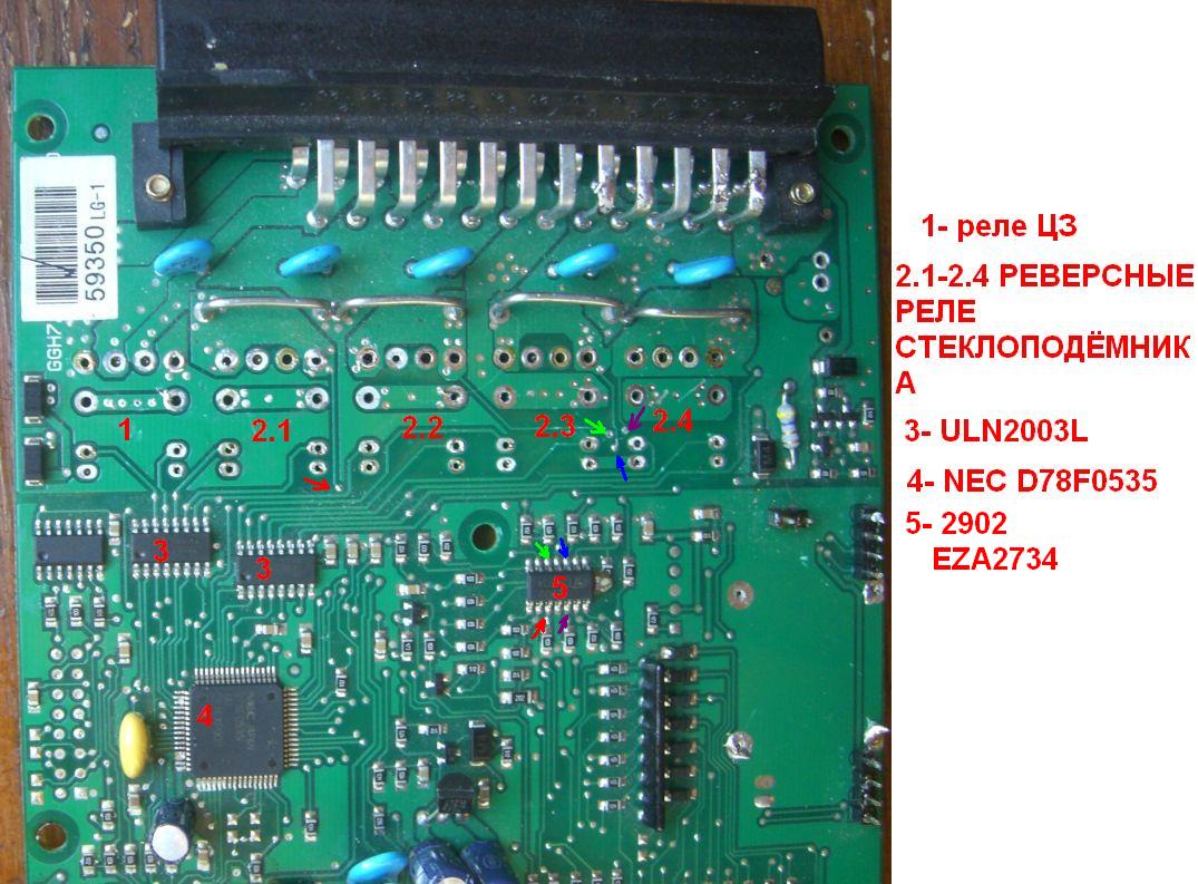

здравствуйте .
сразу первой мыслью было сделать.Но....немного подумав решился обратиться к Вам за советом.
у меня в машине установлен блок управления (фото )и вроде всё на месте и рабочее,но вот эти же стеклоподъёмники до ума не доведены.
получается следующая ситуация.
При нажатии кнопки блокировки дверей двери блокируются.Если продолжать удерживать кнопку на брелке,то начинают подниматься стёкла.поочерёдно,по диагонали.
но до тех пор ,пока удерживаешь кнопку на брелке.если в момент закрытия стёкол её отпустить,то и остановится закрывание моментально.
что я думаю....
если поставить что-то типа реле времени(как на магазинных к примеру на 18 секунд),которое бы срабатывало при нажимании кнопки блокировки дверей и принудительно поддерживало этот сигнал.опять же как вариант что бы отключалось не через заданное время,а с окончанием закрывания последнего стекла).
вобщем вопрос в этом и состоит....что можно придумать???что бы заставить эту функцию работать по полной программе.

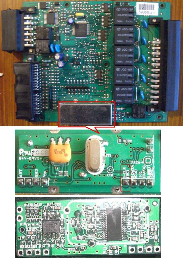

буду очень благодарен в помощи(и не только я,а все Джилисты Украины и России).радиоблок на фотке внизу.плата вид сверху и снизу.
ps/или частично использывать схему приведённой по ссылке но совместно со штатными реле.(хотя вариант не из лучших,потому,что не всем доступен)
CIMG3870.JPG [186.61 KiB]
СообщениеДобавлено: Ср авг 26, 2009 21:39:13
Зарегистрирован: Ср авг 26, 2009 02:10:31
Сообщений: 2
Немного дополнения.выпаял сегодня релюхи для наглядности.катушками заведует NEC D78F0535,через ULN2003L.За исключением связей которы я отметил стрелочками разного цвета.дорожка от контакта реле идёт на вот такую штуковину 2902 EZA2734
....вот что ещё я подумал...может всё таки виноват в этом радиоблок?не хватает на нём многих компонентов...в основном обвязки 12F629,но нет R20 которое своим отсутствием обрывает питание....правда не зна чего....
