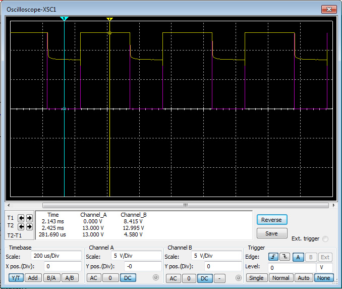

Доброго времени суток всем!
Накидал схемку ШИ-регулятора для светодиодов в Multisim. Попробовал осциллографом посмотреть и результат меня не порадовал, помогите, пожалуйста, разобраться.
Когда включаю в нагрузку простой резистор, то результат меня устраивает полностью:
Но когда я добавляю светодиоды, то осциллограмма становится такой:
Сиреневый сигнал - это управляющий, Желтый сигнал - это на выходе с "полевика".
Как изменить схему, чтобы со светодиодами Канал Б тоже "в ноль" падал ?
P.S.
К сообщению прикрепил все необходимые файлы, для наглядности.

 Заголовок сообщения: Re: ШИМ-регулятор, что это, как работает
СообщениеДобавлено: Вт окт 23, 2012 14:25:34
Карма: 67
Рейтинг сообщений: 1071
Сообщений: 20044
Попробуйте параллельно светикам поставить резистор. Может, это глюк шпротеуса — вы получаете напряжение 3-х закрытых (недооткрытых) светодиодов.

Спасибо! Я зачем то пытался диод всунуть :oops: ...
Поставил резистор на 10к и все стало почти идеально:
Т.е. в мультисиме может глючит, а в теории моя схема верна и можно смело ее реализовывать?
