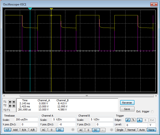

Доброго времени суток всем!
Накидал схемку ШИ-регулятора для светодиодов в Multisim. Попробовал осциллографом посмотреть и результат меня не порадовал, помогите, пожалуйста, разобраться.
Когда включаю в нагрузку простой резистор, то результат меня устраивает полностью:
Но когда я добавляю светодиоды, то осциллограмма становится такой:
Сиреневый сигнал - это управляющий, Желтый сигнал - это на выходе с "полевика".
Как изменить схему, чтобы со светодиодами Канал Б тоже "в ноль" падал ?

Попробуйте параллельно светикам поставить резистор. Может, это глюк шпротеуса — вы получаете напряжение 3-х закрытых (недооткрытых) светодиодов.
- Сообщения: 7
- Зарегистрирован: Пт дек 30, 2011 04:36:41
Спасибо! Я зачем то пытался диод всунуть
Поставил резистор на 10к и все стало почти идеально:
P.S.
К сожалению, себе осциллограф еще не приобрел
. Может жена на НГ подарит (как в прошлом году паяльную станцию). Поэтому проверить на реальной схеме возможности не будет, вот я и "симулирую" в "чем не попадя"
Т.е. в мультисиме может глючит, а в теории моя схема верна и можно смело ее реализовывать?Может, это глюк шпротеуса
