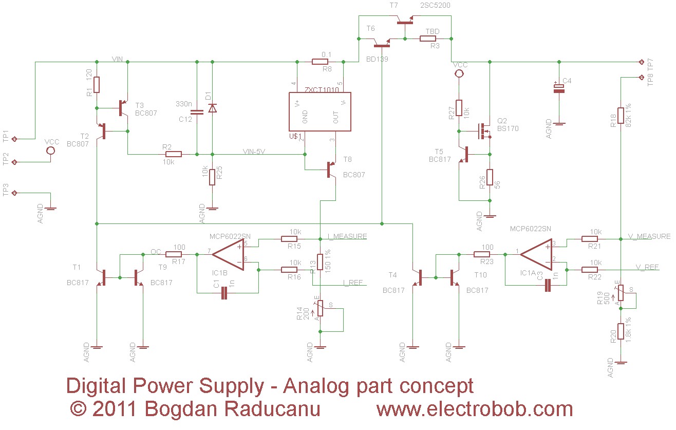

http://www.electrobob.com/digital-power ... 1-concept/ Не встречали эту статью?

Раньше не встречал, но сейчас почитал. Источник назван цифровым, хотя он полностью аналоговый, но с цифровым управлением. Для снятия тока применяется специализированная микросхема ZXCT1010, что является существенной преградой в повторении. Основные преимущества источника - простота, одно питание, масштабируемость. Интересно решен вопрос с максимальным допустимым напряжением токового монитора - он питается постоянным напряжением 5 В. Правда, трансляция сигнала тока с помощью T8 не является прецизионной. Еще ошибку в измерении тока будет давать ток базы регулирующего транзистора и ток делителя измерения напряжения. Хотя эта ошибка не так уж велика. Источник нагружен на генератор тока на Q2, это "down programmer", но работает он не до нулевого напряжения на выходе. Управление выходным каскадом производится с помощью управляемых источников тока, выходы которых для канала тока и напряжения объединены. ОУ того канала, который не работает, находится в насыщении. Это может вызвать выбросы при переходе CC-CV и обратно. И самое главное, есть большие сомнения в устойчивости этого источника с приведенной на схеме частотной коррекцией. Моделировать этот источник не вижу смысла, так как ничего из этой схемы позаимствовать не хочется.

Вы с ЦАП не определились? просто сам смотрю по прайсам и практически ничего подходящего не нашел...зато попалась довольно интересная статья http://cxema.my1.ru/publ/skhemy_ustrojs ... 9-1-0-3827
Так с ЦАП никакой неопределенности нет. В варианте на STM32 - это встроенный 12-разрядный ЦАП. В варианте на AVR - это 14-разрядный ШИМ. Всё отражено на схемах.
Это ключевой источник с пост-регулятором. У меня же полностью линейный.
