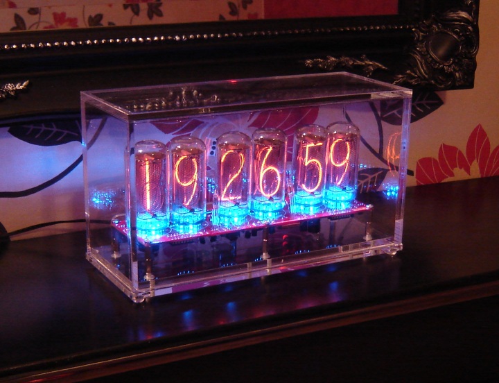

Корпус хочу вот такой:
Тупо плексигласовый боксик.
Прятать в массив нет желания - плата в ките сама по себе заслуживает внимания - 100% компонентов уместили на одной стороне, причем из SMD только DS3231.
Есть одна загвоздка - где порезать лазерной резкой оргстекло я может быть и найду, но как склеить такой аккуратный коробочек я пока ума не приложу...
Я думаю не обязательно плексу,можно и стекло.А обратится можно к аквариумистам,они клеят аквариумы,закачаешься от качества.Я для коллекционной модели корабля, в свое время, клеил из стекла большой короб,так себе вышло.Те кто делают аквасы клеят здорово,рука набита,аккуратно.Чем Вам это не аквас для часов,ну подумаешь вместо рыбок никси будут 8) :) :)) :)))
