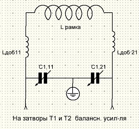

Re: Мелкие вопросы по радиотехнике
Здравствуйте всем.
Необходимо посчитать индуктивность добавочных катушек для понижения частоты настройки магнитной рамки.
Допустим, индуктивность всего контура при известных величинах переменных конденсаторов L задан,
тогда, верно ли равенство для данной схемы, как L доб = (L заданное - L маг. рамки)/2.
С уважением, кл всем.
Правильно только в том случае, если нет связи между катушками, т.е. каждая добавочная катушка хорошо экранирована.
В этом случае можно не учитывать взаимоиндуктивность, которая в зависимости от связи может прибавляться или вычитаться из общей индуктивности.
Если коэффициент перекрытия не важен, то уж лучше емкости увеличить путем параллельного подключения их к КПЕ.
Спасибо.
Действующую высоту антенны определяет величина периметра рамки. Увелечением контурного кондея на низкочастотном диапозоне мы её не увеличим.
Подключение удлиняющих катушек тоже ничего не даст?
Сохранит коэффициент перекрытия по диапазону.Vangog66 писал(а):Подключение удлиняющих катушек тоже ничего не даст?
При подключении емкостей параллельно КПЕ он само собой уменьшится.
Пасибо, уважаемый.
