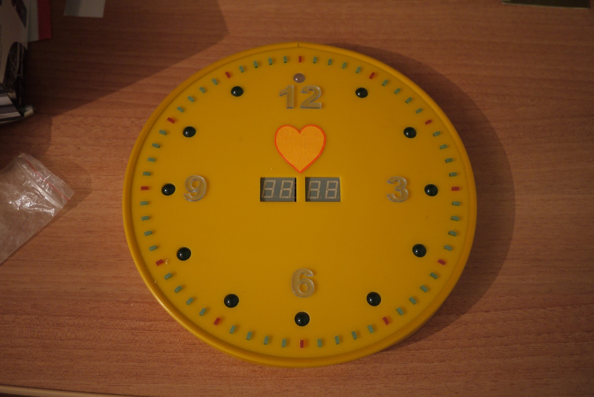

Мой окончательный вариант (внешний вид) часов.

 Заголовок сообщения: Re: СТАТЬЯ: Часы "Always with you"
СообщениеДобавлено: Пн фев 25, 2013 23:52:22
Карма: 52
Рейтинг сообщений: 846
Сообщений: 16545
Откуда: Moscow-Izmaylovo
Ну вот снова лазерный станок в закромах у юзер :)))
Нет бы лобзиком и надфилёчками.
СообщениеДобавлено: Вт фев 26, 2013 00:00:53
Зарегистрирован: Вт сен 09, 2008 21:24:08
Сообщений: 25
на станке лучше )))) и быстрее :music: Сердечка бы не было - но под ним технологическое отверстие :))) из за того что шить пришлось чип несколько раз .
