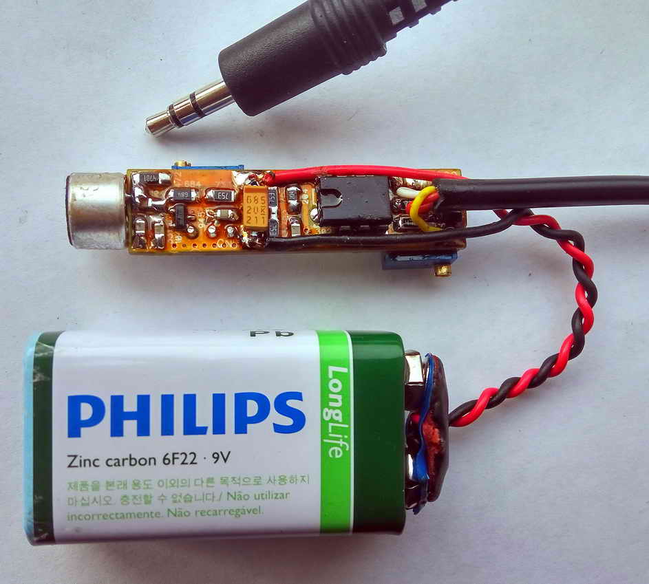

Еще собрал усилитель для комфортного общения в скайпе:
Только с китайскими микрофонами SG надо R7=47 кОм.
dip.rar [26.82 KiB]
44.jpg [62.82 KiB]
22.jpg [61.19 KiB]
11.jpg [76 KiB]
