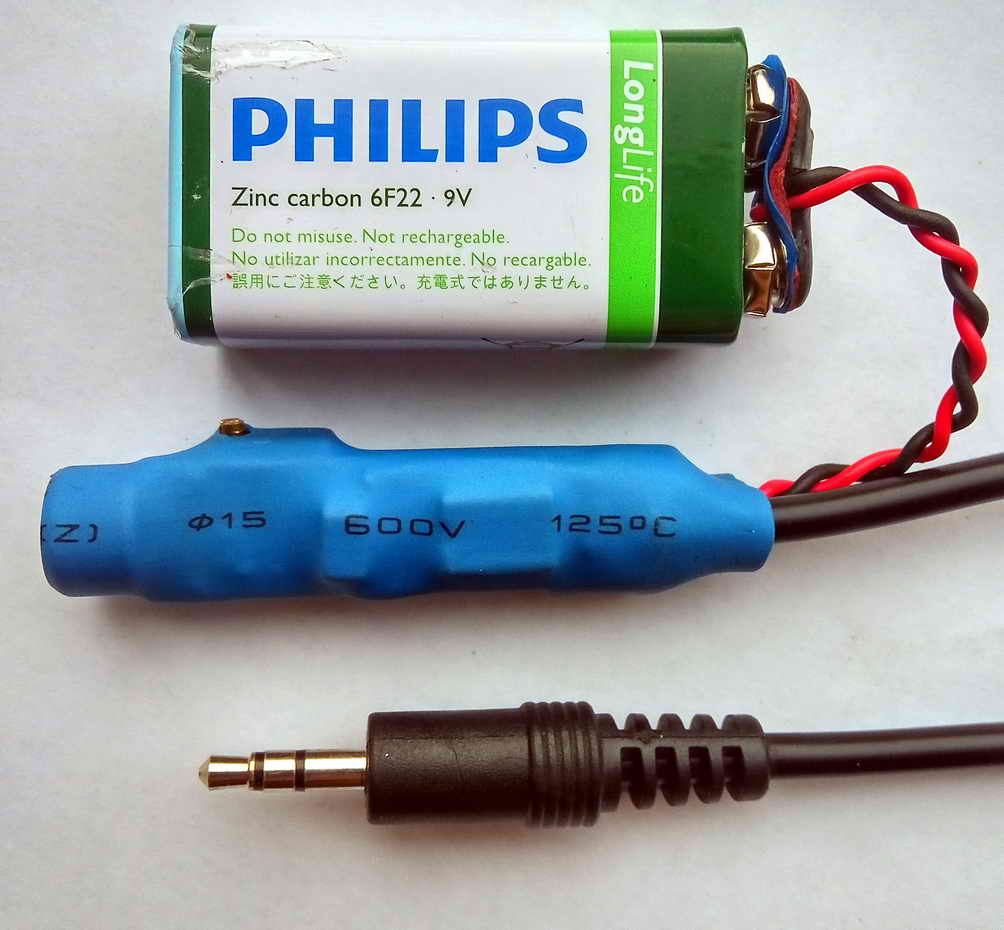

можно ли операционник сменить на какой-нибудь другой? lm358, tl072. какие изменения придётся сделать?
Re: Чувствительный микрофонный усилитель с компрессором
можно , только R5 тогда не нужен и цоколевка другая.
Потребление будет больше.
а кт3130ж9 можно заменить чем-нибудь в классическом корпусе? к примеру кт3102?
кт3102Е самый малошумящий из них вроде бы
спасибо. ушёл придумывать печатку.

а если без операционника вообще обойтись. Например три транзистора кт3102 в каскадном соединении с общим коллектором. как будет в 16 ом наушниках слышно? Чувствительно будет? По крайней мере от одного кт3102 слышно в наушниках только если в микрофон говорить вообще на близком расстоянии.
П.С.
Микрофон от мобильной гарнитуры
П.С.
