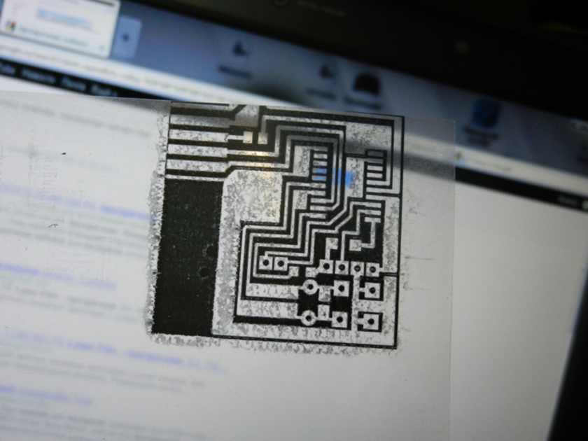

Товарищи, кто сталкивался с такой проблемой:
Печатаю на лазернике фотошаблон (плёнка для лазерников-двухсторонняя)
И в 90% случаях получаю нежелательный артефакт в виде бледных следов то ли тонера то ли пыли,
в общем из 10-ти попыток только 2-3 удачных.
Грешу на статическое электричество, пробовал водой с мылом плёнку обработать, результат лучше,
но всё же 50% брака
На простой бумаге печатает идеально.
фотошаблон.jpg [53.65 KiB]

антистатиком побрызгайте :dont_know: я лично печатал на двух даже на трёх разных лазерниках - но с подобным не
сталкивался :dont_know:
А какую плёнку используете? Глянцевую или матовую? Производитель?
Сил уже нет, Дорого выходит с таким процентом брака :(

глянцевая у меня XEROX
