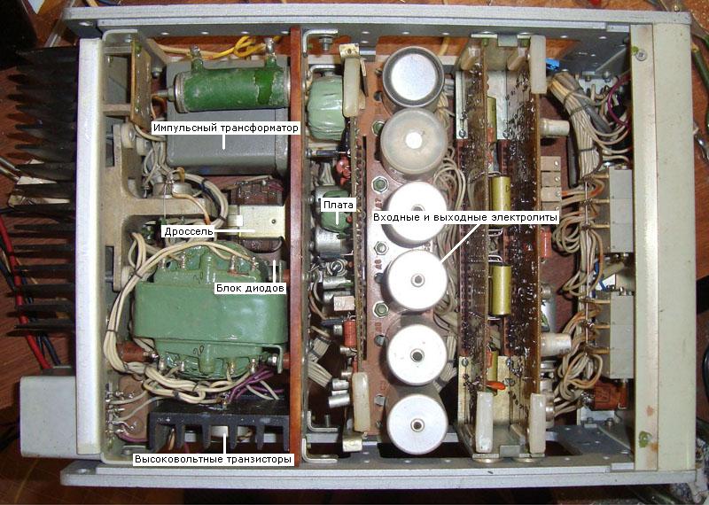

делаю отчет о проделанной работе.
окончательная схема, по которой собран преобразователь:
Сетевой для Б5-47.GIF [35.61 KiB]
вот так Б5-47 выглядел в исходном виде:
Исходный вид.JPG [125.71 KiB]
вот так он выглядел после демонтажа всех элементов старого преобразователя (на частоту 5 кило...):
После демонтажа.JPG [113.23 KiB]
вот так он теперь выглядит:
вид сверху
Вид сверху.JPG [128 KiB]
вид снизу
Вид снизу.JPG [136.96 KiB]
жгут провязал заново. и где было распорото, и новую ветвь.
плата:
1 сторона.JPG [112.95 KiB]
2 сторона.JPG [209.72 KiB]
на нижней стороне видно, что было сделано исправление ошибок монтажа и установка забытых элементов схемы.
отдельные испытания платы.
на выходе 42 Вольта и 3 Ампера (на первичной обмотке)
42 В и 3 А.JPG [68.55 KiB]
так выглядит нагрузка при испытаниях
Нагрузка.JPG [102.1 KiB]
