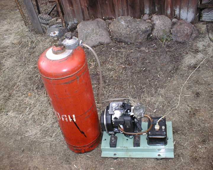

Хочу отметить, что на электростанциях с почти одинаковыми движками и генераторами я видел три разновидности электронных блоков.
В одном месте в инете нашел упоминание о двух видах блоков - про один пишут "inverter", про второ "converter (no inverter)" - это _дословно_ так написано. В чем разница не знаю. У меня есть обе разновидности(уже дохлые) - пока работали вели себя совершенно одинаково даже по форме напряжения на экране осциллографа, насколько это можно глазом отличить.
А дохнут они в момент, когда движок теряет обороты от недостатка топлива. Если там используется ШИМ - то это объяснимо, при снижении напряжения он выходит на максимальную длительность открытого состояния ключа, а шимы как раз этого и не любят. Наличие подключенной нагрузки как оказалось не обязательно:)
Вероятно это сквозной ток ключей из-за криво сделанного управления.
Учитывая, что из двух дохлых электростанций я собрал один полностью целый движок - сделать ему блок электроники было бы интересно.
Только я бы сразу делал с выходом на 15 вольт, для зарядки аккумуляторов.
А в мае у меня появится еще одна подобная электростанция, там движок по внутренностям совместим с Honda EU10i, надеюсь с запчастями получше будет. Хотя от умирания электроники это не спасет.
Количеству моих электростанций прошу не удивляться:) У меня они используются для автономного энергоснабжения моего дома - часов по семь в день круглый год. Подтвержденный моторесурс порядка 3.5тыс моточасов. Хотя вот у одного соседа уже шестую тысячу движок крутит. Но у него только летняя эксплуатация, на морозе -28 он его не гоняет как я.

Если генератор для постоянного использования- то его надо из корпуса вынимать и ставить на нормальное шасси. Потому что блок электроники и сам по себе заметно греется,а тут еще от двигателя подогрев. Да и сам двигатель всё время перегреться пытается.
Вот посмотрите что снабжает энергией мой дом. За прошедший год наработка 2500 моточасов по счетчику.
http://radiokot.ru/forum/download/file.php?id=7364
Блок электроники там не видно,он в черной коробке,прижат "спиной" к металлическому шасси для лучшей теплоотдачи.
Вообще я о своем опыте энергоснабжения уже писал:
http://radiokot.ru/forum/viewtopic.php?p=127022#p127022
