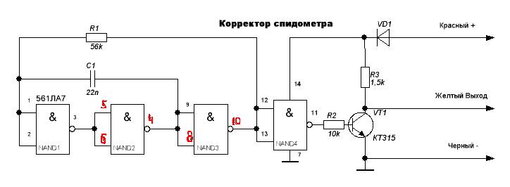

есть три схемы.
посоветуйте какую лучше собрать.
ещё скажите в чем отличие 561ла7 и 561ле5...? знаю что в двух схемах они взаимозаменяемые.
Один из них элемент И-НЕ, а другой ИЛИ-НЕ.... Так что думайте

Так то схемы почти одинаковые, мне вторая больше понравилась за двухтактный выход, хотя он там наверное и ненужен...
Есть еще схемы на ne555 1006ви1 по нашему и на контроллерах.
Если бы хотелось поизучать контроллер сделал бы на нём, а так думаю лучше таймера не найти (ne555 1006ви1).

Генератор на ЛЕ5 более стабилен при изменении напряжения питания и температуры.

попробовал две последние схемы.на хундае нф стрелку завалил больше 240 км.ч.

Делал парочку для знакомого на NE555 - работают отлично на "Волгах", на 176-й логике у него тоже был - работал. Мне просто на таймере захотелось сделать :)) .

Намотки? Лучше ту, что с внешним транзистором, или на NE555 (у нее мощный выход). Лог.выход К561 может не потянуть, уже натыкался на это.
