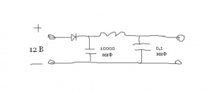

При пуске двигателя автомобиля магнитола отключается и снова включается. Происходит просадка по питанию. Магнитола Пионер. До этого был Филипс, но так же выключался. Вот думаю как лучше сделать. Купил конденсатор на 10000 мкФ. Есть дроссели от компьютерных блоков питания. Ну и на входе диод Шоттки ампер на 10 (в магнитоле сзади стоит сменный предохранитель на 10 ампер).
Пока писАл, ещё подумал. У всех магнитол есть вход АСС. На который подается\снимается питание при включении\выключении зажигания. Сделано это для того чтобы магнитола меньше потребляла в режиме ожидания. Может как раз на этот вывод повесить конденсатор? А то может при просадке питания магнитола думает что зажигание выключили...
Как то так?

Единственный способ снижения просадки в бортовой сети при работе стартера - применение АКБ с меньшим внутренним сопротивлением, или просто большей ёмкости. Ваш фильтр, в принципе, может питать магнитолу в момент понижения напряжения в сети (хотя ёмкость конденсаторов потребуется много больше!), но падение напряжения на диоде даст потерю мощности... :dont_know:

Завтра попробую на АСС повесить конденсатор
Ну 0,3 вольта погоды не сделаю (диод Шоттки), ведь АСС это типа входа управления. Просто дошло до меня это только как начал писать сообщение :) Магнитола то и от 9 вольт работать будет. А вот управление может "передергивается" при запуске магнитолы. Вот она и делает вкл\выкл. Если не поможет, то это уже защита от пониженного напряжения в самой магнитоле и 10000 мкФ конечно же будет маловато....

"Дополнительное питание" используется для питания памяти, т.е., запоминания настроек. На работу основной схемы эта цепь не влияет.

Просто без АСС магнитола не работает вообще. Питание для памяти подключено постоянно!!! (желтый провод). А вход АСС (красный провод) идет от ключа зажигания. Поэтому в иномарках есть положение ключа АСС. А если зажигание выключить полностью, то магнитола не работает.
P.S. У меня даже наклейки на проводах есть. На желтом - Memory, на красном - АСС.
4-й и 7-й контакт соответственно

А кто сказал, что питание просаживается, а не исчезает вообще (не будем сейчас обсуждать почему) во время включения стартера? Это зафиксировано осциллографом, например? Одно дело бороться с просадкой, а другое с кратковременным исчезновением.

Поставил диод и кондер на АСС. Потом на основное питание. Всё равно магнитола выключается при пуске двигателя. Даже осциллограф доставать не стал. И так понятно что срабатывает внутренняя защита. По бортовому компьютеру напряжение просаживается до 9 -10 вольт. В общем остается просто смириться с этим и надеяться что инженеры Пионер не зря кушают свой хлеб.
P.S. Я думаю единственный выход тут - это ставить конденсатор емкостью 1 Фарад. Которые ставят на автомобильные усилители мощности. Чтобы просадок на низах не было, когда качает какой нибудь киловаттный саб. Но стоят они как моя магнитола... Так что я смирился и уже почти забыл :)
