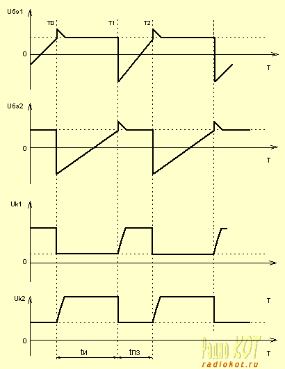

 Заголовок сообщения: баги в статье про мультивибратор
СообщениеДобавлено: Пт июл 20, 2012 10:28:19
Зарегистрирован: Пт июл 20, 2012 09:22:35
Сообщений: 13
на статью "Понимаем мультивибратор" (http://radiokot.ru/start/analog/practice/04/) я вышел через google
сам "чайник", реально хотел разобраться
вчитываюсь, напрягаю мозг - и не получается
обратился к другим источнимкам...
как оказалось, в вашей статье есть ряд неточностей, делающих ясное понимание мультивибратора скорее всего невозможным
и это в статье, второй в выдаче гугла по запросу "мультивибратор" (после википедии)!!!
небось, много лет она там висит!
думаю, надо исправлять
с фразы "Дальше происходит вот что: конденсатор Cb1 продолжает заряжаться от источника питания через резистор Rb1 и транзистор VT1" начинается несколько абзацев, как минимум, слегка ошибочных
конденсатор Cb1 в точке Т0 заряжен полностью и дальше он разряжается (хотя ток идет по красной стрелке - нарисовано правильно)
на второй схеме (на этой же странице ниже) конденсаторы даны полярные (как и в других источниках), и заряжаться в обратную сторону они никак не могут (разве что, как известно, с пиротехническими эффектами) - лучше и в первую схему плюсики подрисовать
т.к. напряжение на коллекторе VT1 близко к 0, из-за создаваемой заряженным конденсатором разницы потенциалов напряжение на базе VT2 в момент Т0 падает гораздо ниже нуля (на графике показано правильно) - кстати, в нижней точке подключения на схемах нарисован минус, а лучше бы - ноль, ведь нулевая линия на графиках обозначает потенциал именно этой точки
всё до фразы "Угадайте, что происходит дальше?" следует как следует переписать, если авторитетные специалисты заняты, я могу набросать по свежей памяти (надеюсь, разобрался таки)
вкратце, нужно еще упомянуть, что заряд конденсаторов происходит гораздо быстрее, чем разряд (т.к. это происходит через разные резисторы)
графики по базам явно не совсем правильные - разряд и заряд конденсатора происходят логарифмически, и, кстати, заряда там совсем не показано
более правильные графики нашлись на странице http://sdb.su/obsheobr/electrical/page, ... edstv.html : Изображение
скачки вверх на графиках по базам объясняются резким изменением направления тока через конденсатор (с разряда на заряд), их быстрый спад - заряд (возможно, они должны спадать ближе к нулю, чем точка, из которой был скачок вверх)
скругления подъемов до верхней точки на графиках по коллекторам можно объяснить логарифмическим увеличением сопротивления заряжаемого конденсатора и его отношения к сопротивлению зарядного резистора (кстати, фронт скорее всего должен быть логарифмическим, а не резко вертикальным, как везде нарисовано)
как-то так

 Заголовок сообщения: Re: баги в статье про мультивибратор
СообщениеДобавлено: Пт июл 20, 2012 11:44:13
Карма: 22
Рейтинг сообщений: 110
Зарегистрирован: Вс сен 25, 2005 10:07:31
Сообщений: 1219
Откуда: Россия.
rx4 писал(а):
кстати, в половине схем мультивибратора стоят полярные конденсаторы и заряжаться в обратную сторону они никак не могут
А где они там в обратную сторону заряжаются?
Вы путаете понятия напряжение на базе транзистора и напряжение на конденсаторе.
Это совершенно разные вещи. В данной схеме конденсаторы в обратную сторону не заряжаются. Это происходит только например в мультивибраторе на логических элементах с одним времязадающим конденсатором, но никак не в этой схеме.
Дальше и читать не стал, т.к. статья написана для начинающих и не все они даже знают слово логарифм и забивать статью для начинающих всякими высокими материями не имеет смысла. Это их только запутает.
Кому нужно знать все тонкости, тот не будет читать статьи для начинающих и найдет более серьезные источники..

Если уж точно, то заряд конденсатора идет не по логарифмическому, а по экспоненциальному закону.
Uc=Uп*(1-e^(-t/RC)).
Кстати, в схеме с логикой электролиты тоже работают. Электролит всё-таки не диод, на обратном напряжении заряд тоже накапливает, только при этом постепенно растворяется окисная изоляционная пленка на электроде, процесс достаточно медленный, минуты, за второй полупериод восстанавливается. Но, конечно, это не есть хорошо, параметры конденсатора уходят. Лучше этого не допускать.
СообщениеДобавлено: Пт июл 20, 2012 12:25:53
Сообщений: 13
в тексте статьи! "конденсатор Cb1 продолжает заряжаться от источника питания через резистор Rb1 и транзистор VT1" (и правильные красные стрелки на схеме как бы это показывают)
и я об этом же
То есть "забивать статью" явно неверной информацией допустимо, а "высокими материями" - "не имеет смысла"? Тогда, может быть, стоит убрать из статьи все попытки объяснить принцип действия схемы - зачем они? Достаточно схемы для сборки с номиналами. Кстати, использование словечек типа "беспредел" и "ухандохивают" вовсе не снижает "высоты материи" - тема остаётся реально сложной для понимания. А вот текущий вариант объяснения меня реально запутал, так что следовало бы либо его удалить, либо всё-таки исправить.
Словами типа "логарифм" забивать статью и не предлагалось - лишь сменить графики на более правильные.
Еще раз, статья - вторая в выдаче гугла по слову "мультивибратор", так что читают её все, кто попало. Я - начинающий, тем не менее, хочу "знать все тонкости", может быть, не все, но основные принципы - обязательно. Думаю, для начинающих как раз стоит разжевывать поподробнее - кто не дорос, тот просто не уловит смысл, или забудет всё через минуту, но вот запутается - вряд ли, если объяснено как следует. Чего не наблюдается.

 Заголовок сообщения: Re: Понимаем мультивибратор
СообщениеДобавлено: Пт июл 20, 2012 19:40:15
Сообщений: 13
Попробовал отредактировать текст. Изменений получилось минимум.
Думается, на схеме должны появиться еще две стрелочки - через Rk1 и Rb2. Под Cb1 можно написать "разряд", а под Cb2 - "заряд". И плюсики у конденсаторов пририсовать - я в тексте "плюсовой" и "минусовой вывод" употребил. А у нижней точки подключения - "0 В".
Текст, изменения - красным:
И в этот самый момент оказалось, что транзистор VT2 закрыт, VT1 открыт, конденсатор Cb2 разряжен, а Cb1 заряжен почти до напряжения питания. Так как открытый VT1 почти не имеет сопротивления, напряжение на коллекторе VT1 (и плюсовом выводе конденсатора Cb1) близко к нулю. Соответсвенно, на минусовом выводе заряженного Cb1 напряжение оказывается отрицательным, и оно же приложено к базе VT2 (собственно, потому он и закрыт).
Дальше происходит вот что: конденсатор Cb1 начинает разряжаться через резистор Rb1 и транзистор VT1, однако, напряжения на нем еще не достаточно для открывания транзистора VT2. И в это же самое время конденсатор Cb2 заряжается через резистор Rk2 и тот же самый открытый VT1. Емкость конденсаторов одинакова, однако, так как Rk < Rb, то Cb2 заряжается быстрее, чем разряжается Cb1. Но даже когда Cb2 зарядится полностью, ситуацию это особо не изменит. Все сидят и ждут, пока разрядится Cb1.
По мере разряда Cb1 напряжение на базе VT2 растет. Cb1 разряжается полностью и даже немного заряжается в обратную сторону. В определенный момент, который мы обозначим T1, напряжение достигает некоторого порога и VT2 открывается. Cb2 к этому моменту заряжен почти до напряжения питания.
Ну а дальше начинается форменный беспредел. Поскольку VT2 переходит в активный режим работы, увеличивается его коллекторный ток и соответственно уменьшается напряжение коллектор-эмиттер, что в свою очередь вызывает падение базового тока VT1, а это приводит к уменьшению коллекторного тока VT1, поскольку сопротивление коллектор-эмиттер увеличивается. В следствие этого, ток начинает течь через Rk1 в базу T2, что увеличивает его базовый и коллекторный токи.
Вот и всё.
СообщениеДобавлено: Пт июл 20, 2012 20:19:00
Сообщений: 13
Комментарий к файлу: так могут выглядеть упрощенные графики (без логарифмов и экспонент)
02.png [8.76 KiB]
СообщениеДобавлено: Пт июл 20, 2012 23:52:12
Рейтинг сообщений: 67
Зарегистрирован: Пт авг 27, 2010 05:57:06
Сообщений: 2482
Откуда: Тюмень
Я не считаю, что ваши коррекции стоит вносить в статью будьте внимательнее и полируйте свои знания.
Разве что графики поменять, но они ведь упрощенные, зачем этими импульсами голову забивать?
В поисках истины человек развивается.
в смысле в ней нет ошибок или они таки есть, но их по какой-то причине не следует исправлять?
для меня звучит как "Это Спарта Интернет!!! Кругом ошибки и неточности, не надейтесь в первом же месте найти четкий ответ на свой вопрос! Перелопатьте мегабайт-другой текста и тогда (может быть) что-то начнете понимать!" :twisted:
ну да, зачем вообще пониманием принципов действия голову забивать? схема с номиналами есть - паяльник в руки и вперед! :random smile:
СообщениеДобавлено: Сб июл 21, 2012 09:39:16
Сообщений: 2482
Откуда: Тюмень
я вот почитал ваши объяснения, и понял,что у вас тоже есть ошибки.
это что по вашему значит?к базе приложено отрицательное напряжение, как и на конденсатор?
СообщениеДобавлено: Сб июл 21, 2012 18:27:14
Сообщений: 13
когда конденсатор заряжен, он сохраняет напряжение между своими выводами. когда Cb1 заряжался, на его плюсовой вывод прикладывалось почти что напряжение питания, а на минусовой - практически ноль, то есть он зарядился почти до напряжения питания. когда VT1 открылся, на плюсовом выводе Cb1 внезапно оказался почти ноль, так что на другом (минусовом) за счет заряда оказалось отрицательное напряжение его заряда (почти что напряжение питания со знаком минус)
в чем моя ошибка?
СообщениеДобавлено: Сб июл 21, 2012 21:17:52
Сообщений: 2482
Откуда: Тюмень
вообще в начале пути оба плеча оказываются в одинаковом состоянии то есть оба транзистора закрыты и оба конденсатора заряжаются через базу своего транзистора, и к базе каждого приложено напряжение с внутреннего по схеме резистора но в силу разброса заводских параметров один из транзисторов включается раньше.
тут уже тот конденсатор, коллектор которого оказался открыт заряжаясь снижает напряжение на своем внутреннем резисторе (меньшее напряжение на транзистор который к нему базой) и соответственно второй транзистор остается закрытым.
то есть открытый транзистор удерживает второй транзистор от включения.
но время это ограничено конденсатором.когда он зарядился получается напряжение на базе второго транзистора оказывается достаточным для открытия второго транзистора и второй открывается.
закрывая таким образом первый.
первый транзистор закрываясь убирает минус с ноги первого конденсатора (заряженного) и она оказывается подключенной на плюс через резистор.таким образом с плюса через конденсатор ток идет на базу второго транзистора и удерживает во включенном состоянии пока есть заряд.
Блин самому бы не напутать :)))
СообщениеДобавлено: Вс июл 22, 2012 02:26:13
Сообщений: 13
:facepalm:
каша в голове - пища для ума
СообщениеДобавлено: Вс июл 22, 2012 07:17:22
Сообщений: 13
Т.к. править старое сообщение форум больше не дает, добавлю здесь изменения к моей редакции текста (первый из приведенных абзацев) - думаю, так должно быть понятнее:
И в этот самый момент оказалось, что транзистор VT2 закрыт, VT1 открыт, конденсатор Cb2 разряжен, а Cb1 заряжен почти до напряжения питания. Так как открытый VT1 почти не имеет сопротивления, напряжение на коллекторе VT1 (и плюсовом выводе конденсатора Cb1) близко к нулю. И, поскольку заряженный Cb1 сохраняет разницу потенциалов между своими выводами, на его минусовом выводе напряжение оказывается отрицательным (практически напряжение питания со знаком минус). Будучи приложеным к базе VT2, это напряжение его наглухо запирает.
