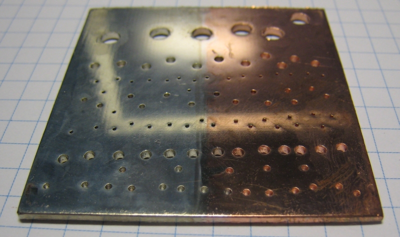

Замесил нового электролита, попробовал процесс J-Plate 400, с ним все просто замечательно!
Металлизация в отверстиях значительно менее зернистая, даже блестящаая.
ИСЧЕЗЛИ ТЯНУЧКИ !!! Это неоспоримое преимушество. :)) :)) :))
Поверхность чуть менее блестящая, не настолько вызывающая как у Chemeta.
Недостатком посчитал необходимость вынимать аноды из электролита.
В медном электролите аноды провисели три недели, не заметил что что-то с ними произошло.
Здесь же за полдня они покрылись сероватым налетом,который при гальванике стал чашуйками отваливаться.
Наверно сам виноват, в спешке обсчитался, заложил десятикратную дозу NaCl. :kill:
Электролит откорректирую, думаю будет только лучше.
З.Ы. Отдам в хорошие руки 8 литров электролита с блеском Chemeta RV-T, в свою тару. :)

vlad465
Сообщения: 5717
Откуда: С-Петербург
Re: Металлизация отверстий в домашних условиях
Сообщение vlad465 »
Это электролит с блеском RV, заметны тянучки у отверстий.
Это J-Plate 400, на тянучки нет и намека
(157.95 КБ) 2785 скачиваний
(232.61 КБ) 3510 скачиваний
(223.42 КБ) 3070 скачиваний
