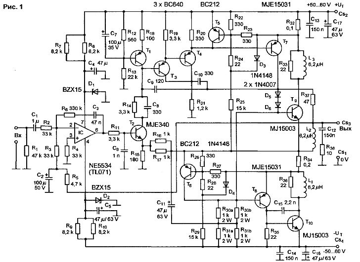

vaobig писал(а):
а по поводу оу 5534 и AD843 в цене они в 10ки раз дороже
Ну, про десятки раз вы явно погорячились) 5534 от TI мне впарили по 80р за 1шт, а 843 обошлась в 150р за 1шт. А в целом все правильно, такие вещи менять нужно очень осторожно, ведь звучать не звучать они могут по многим причинам, вдруг ваш opa завелся на десятках мегагерц? Я передрал обвязку 5534 у болгар, это, кажется их обновленная версия квода. Есть вероятность, что 843 с такой обвязкой заведется, посему пока не парюсь с заменой, а просто наслаждаюсь приятным звуком) а уж когда ручки зачешутся, то и до 843 доберусь)
