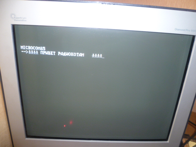

Мой Микроком практически готов! осталось только резисторы впаять :)

Да Микроком быстрее запустился чем РК-86 :music: . Большее спаcибо Rokl :beer:
Но РК-шку все равно доделаю с оригинальной клавиатурой
Поздравляю с успехом в освоении цифровой техники!
Возникшее чувство, что вот, нечто собраное из кучки деталек зажило своей собственной жизнью и готово выполнять твои команды, исполнять написаные на нем же твои программки...дорого стоит. Это не РСюк из набора полуфабрикатов собрать, тяп,ляп и готово (будто лапшу Ролтон приготовил :))) ), если руки не кривые. Это каждую детальку пристроить, проверить, припаять, заставить работать так, как ТЕБЕ нужно.
Теперь сам бог велел RAM/ROM диск доделать. :))) Что бы получился инструмент, который позволяет писать программы и на нем же их исполнять, хранить,модифицировать. Получается самодостаточный девайс настоящий компьютер, пусть и со скромными возможностями.
Вперед, к новым воплощениям своих задумок! :beer:

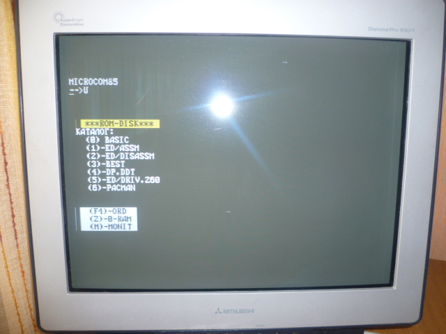

Ну вот потихоньку учусь выводить содержимое ячеек памяти на экран :oops: , знакомый начальный адрес не правда ли!
Если еще научусь управлять LPT портом, будет супер! :music: И нужен звук однозначно!!!
Адрес F000,F0FF выведи, глянем. плату диска прикошачил?

:)) В Пакмане даже пикнуть не успеваю, сразу съедают :) , скорость очень большая, наверное из-за частоты проца
Там можно выбрать скорость 1-8,9,0
0 самая быстрая, 1 самая медленная.
Речать директива Р
Р 0,FF вк ...компик должен распечатать таблицу ОЗУ c адреса 0000 по 00FF.
Вообще пользуй директиву Н, она подскажет много всяких директив.
Поздравляю с запуском достаточно сложного проекта в цифровой технике!!!!
