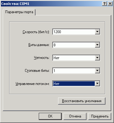

Считывать данные в Hyper Terminal с настройками:
ht.GIF [9.22 KiB]
