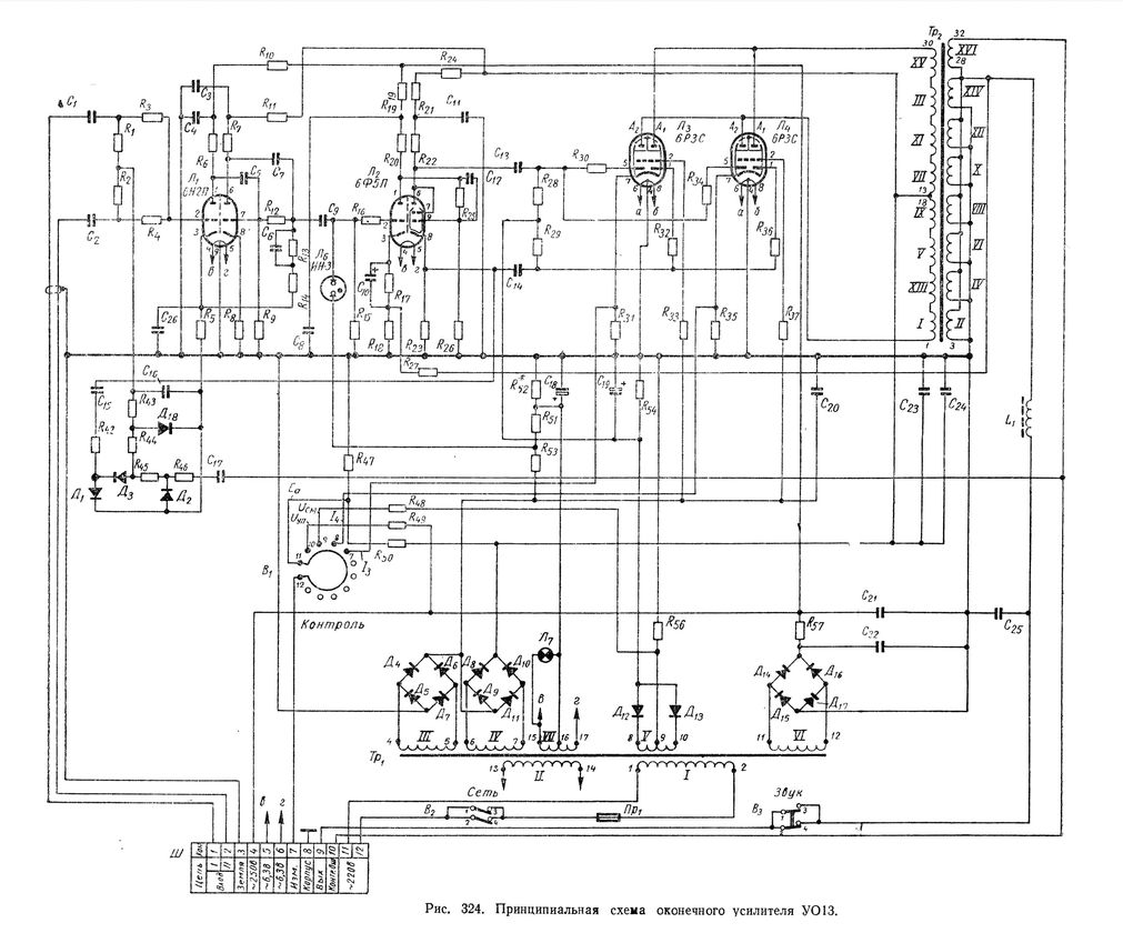

Уоть... ваша на УМ-50 походит.
Добавлено after 10 minutes 19 seconds:
И УО-13 на закуску
580b2fded4096_13.jpg.a1d924a73bb80e075647c2f3b709f82e.jpg [148.69 KiB]
изображение_2025-03-17_234218105.png [65.56 KiB]
Пока на свете есть идиоты,жить намного интересней
:roll: Изображение
А вот по поводу
remontitor писал(а):
УО-13 на закуску
там применена пентодная часть 6Ф5П, кстати в триодном включении, в фазоинверторе, потому как надо раскачать мощавые 6Р3С, а не потому, что она лучше 6П14П . :)))
А приведенная мной выше схема, это
