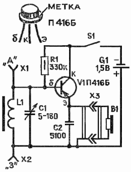

Спасибо! У меня на на слабенький приёмник берёт много станций, а на этот только одну и то уже не ловит :( :idea: У меня есть предложение давайте поиграем в игру :)) кто больше вловит станций например на вот такой приёмник
transistors_radio_1.gif [12.05 KiB]
:) я думаю что так будет интересней проверять схемы и собирать приёмники
«без КТ – ни туды и ни сюды». ))))
В каком диапазоне работает этот слабенький приемник?
Сделайте и скажите сколько приняли. :)))

Ну, на такой можно и вообще ничего не принять. Между контуром и базой конденсатор нужно добавить, на 22-47 нФ, чтобы на базе какое-то смещение от источника через R1 было.

Транзистор, вернее его эмиттерный переход, сейчас работает простым диодом.
alkarn хочет сказать, что R1 в таком включении - что мертвому припарка, нижний конец R1 и база закорочены через катушку на землю, кроме как впустую разряжать батарейку эта цепь больше ничего не умеет. Чтоб стало нормальное смещение, нужно, как и советует alkarn, поставить кондер между контуром L1,C1 и точкой соединения базы с R1. Это называется развязкой.

Вы же находитесь в теме «Почти детекторные приемники» а хотите, что бы они работали как совершенные. Если тему почитать, то там уже писали, что данные приемники относятся к классу «простейших» и предназначены для первых шагов.
Вот здесь же в теме есть еще один приемник, который тоже простейший, но уже имеет усиление по ВЧ. Тогда хоть его уж делайте.
Хотя Вы почему то даже из первого почему то эмиттерный повторитель после детектора выбросили.
