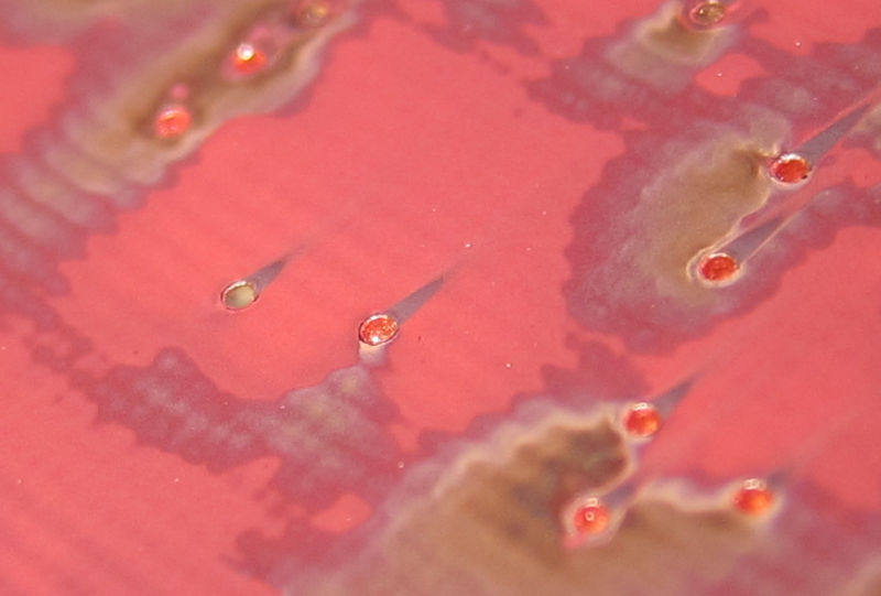

отпишусь по советам:
Сколько фоткал... пока не нашел ни одного отверстия чтоб хотя бы чернь виднелась.... по делу
пока юзаю старый активатор, новый в смявшейся бутылке ждёт в темноте, пока этот не угроблю, буду пользовать =)
Что сделал : в прошлый раз как после замачивания медь смоченная активатором стала темнеть, всыпал на 60 мл жижи 3 гр. гипофосфита кальция, влил 3 кубика нашатыря(вода аммиачная), кальций выпал в не растворённом виде на дно, побултыхал, поставил на стол, налил в бутылочку 1 кубик "капли". пена чуток после перемешивания образовывалась. започил, прогрел в аэрогриле и на гальванику... результат на фотках, обработал 150 см2 текстолита, пока не чернеет.... объём осадка уменшился примерно на четверть... наверное ещё 50-70 см2 и опять медь чернеть будет...
по электролиту... Сделал рамку диэлектрика по размеру платы на аноды, края перестали наростать, вся плата ровненько металлизуется... блеску мешала муть в растворе... пока работаем :)))

Всё, работа встала, опять муть в растворе, выпал чёрный осадок если фонариком просветить , виден лучик.
По результатам:
наростил примерно 0.5(3 часа)+0.5(4 часа)- блестящие, 0.5(3.5 часа) - матовая дм2 текстолита. рассчётный ток 2А\дм2(фактический по приборам 1А)
как говорится до и после:
стало быть муть в растворе мешает нормально и в отверстиях осаживаться, т.к. первые 2 платы -100% металлизация с первого раза, третья - есть область в которой пачка отверстий не металлизирована(может и пена туда попала, факт...)
по фильтрации: купил моторчик омывателя автомобильный, залил лаком вал, на термоклей посадил крыльчатку, запаковал, подключил фильтр... система проработала 15 минут и коллектор сдох(ток на моторчике был 3.5А),кстати с выключенной гальваникой(питания источника отключено а провода не отключены) при движении жидкости в ванне ток образуется порядка 0.3А(генератор йопть :idea: :))) ), напруг не смотрел =) фильтр потемнел, за 15 мин ни фига не отфильтровалось... нужно думать помпу.... Есть старые дохлые вентели от компа подшипники можно смазать, все крыльчатки насадить на спицу, (эдак штук 5) подать на них 18в и подцепить к "шприцевой" помпе... не получится - пойду в магаз за аквариумной...
