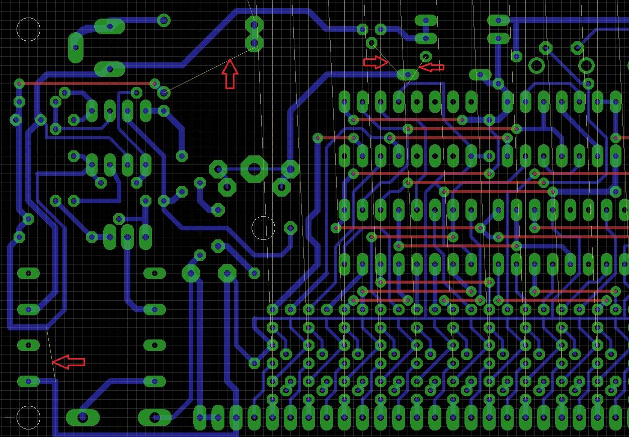

Comrade uldemir, пару вопросов о схеме:
1. Номинал R23 0.33? ohm, kohm?
2. што там за вертикалньи контакт на фото, в схеме его нет?
3. в eagle схеме указонь два диода и резистор но на фотошаблоне они отсутствуют. Я делаю по eagle печатке.
Комментарий к файлу: eagle
2.jpg [226.76 KiB]
Комментарий к файлу: контакт
01.jpg [83.87 KiB]
Bear with my russian grammar ^^

1. R23 - 0.33 ohm.
2. Фотография немного отличается от опубликованного. Потому что после изготовления моего экземпляра, заметил как несколько дорожек провести оптимальнее. Поэтому, в PDF немного отличающийся чертёж.
3. А вот выложенный файл в формате eagle отличается от первых двух: и от фото, и от pdf. Там добавлена блокировка кнопок, чтобы не срабатывали при отсутствии основного питания. Описано в самом первом сообщении этой темы (и там же измененная схема).

cпосибо. вот так покатит? (Orange line)
Комментарий к файлу: eagle +
or.jpg [200.11 KiB]

AAAA! Если используешь файл eagle, то перед печатью надо сделать команду ratsnest, иначе полигоны не будут отображены и плата будет совершенно не правильная.

And You telling me this only now :o :))) я уже почти сделал первую плату)) в eagle сделал ratsnest но асобо ничево неизминилось(attached picture). нодеюс болше сурпраизов небудет :))
Комментарий к файлу: nix
IMAG10471.jpg [226.69 KiB]
Комментарий к файлу: after ratsnest
ratsnest.jpg [232.13 KiB]

Я не виноват в том, что eagle имеет такую особенность. У меня оно выглядит так.

Я ничего не трогал. Взял именно тот файл, что выложен в этом сообщении. Здесь нет никакого секретного ингредиента. Просто надо правильно пользоваться. Открыв плату нажать кнопку ratsnests, Потом, в Design rules поставить Restrings для pads и Via минимум 15 mil (если не планируется изготавливать на производстве с металлизацией). Ну и еще для домашнего изготовления очень неплохо запустить drill-aid.ulp чтобы наметить центры отверстий для ручной сверловки. Хотя, кажется это уже выполнено. Для печати шаблона надо убрать все слои кроме 16, 17, 18, 20 и 116.

Found it. thanks a lot!
