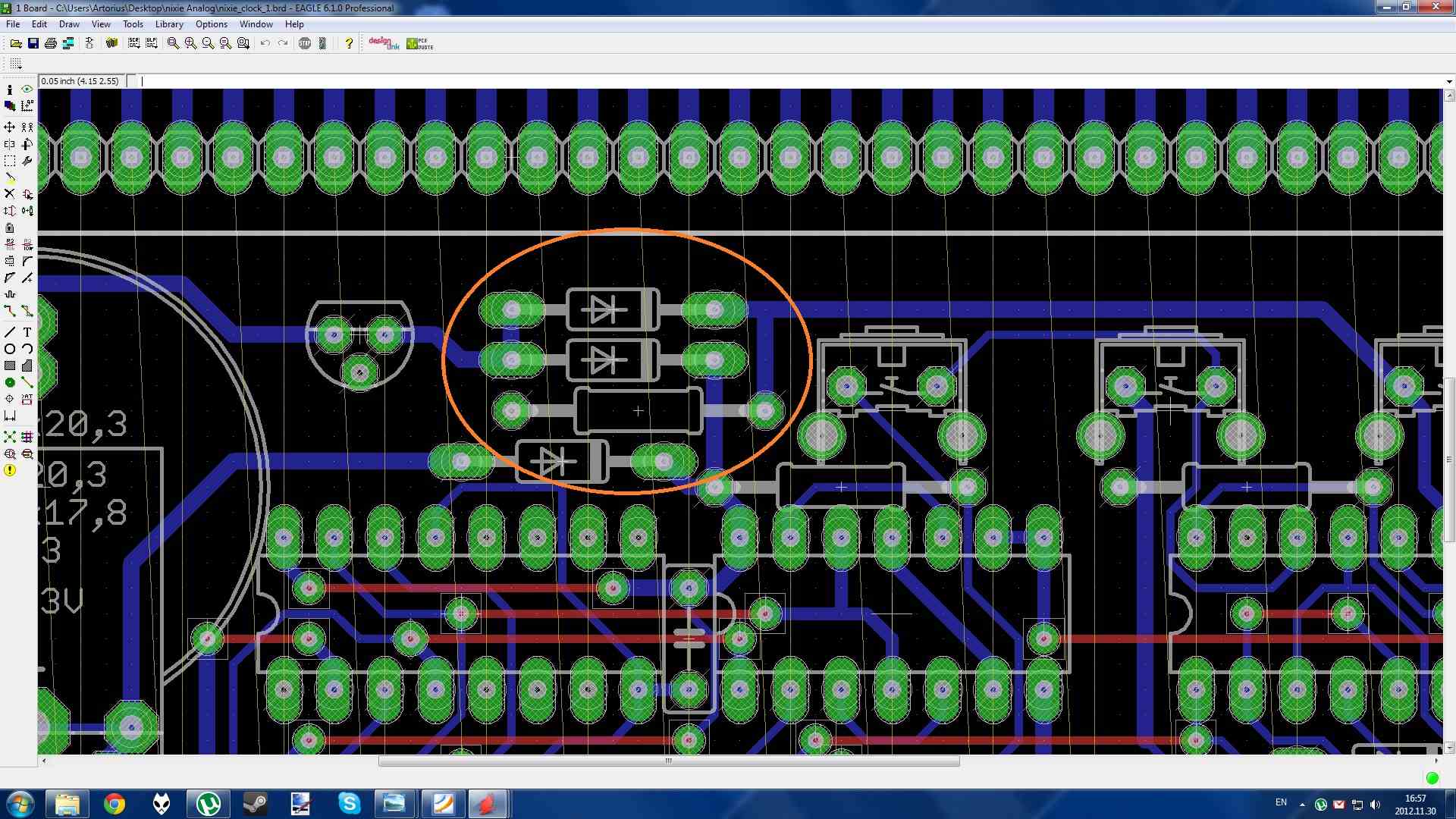

Comrade uldemir, пару вопросов о схеме:
1. Номинал R23 0.33? ohm, kohm?
2. што там за вертикалньи контакт на фото, в схеме его нет?
3. в eagle схеме указонь два диода и резистор но на фотошаблоне они отсутствуют. Я делаю по eagle печатке.

1. R23 - 0.33 ohm.
2. Фотография немного отличается от опубликованного. Потому что после изготовления моего экземпляра, заметил как несколько дорожек провести оптимальнее. Поэтому, в PDF немного отличающийся чертёж.
3. А вот выложенный файл в формате eagle отличается от первых двух: и от фото, и от pdf. Там добавлена блокировка кнопок, чтобы не срабатывали при отсутствии основного питания. Описано в самом первом сообщении этой темы (и там же измененная схема).

cпосибо. вот так покатит? (Orange line)

AAAA! Если используешь файл eagle, то перед печатью надо сделать команду ratsnest, иначе полигоны не будут отображены и плата будет совершенно не правильная.

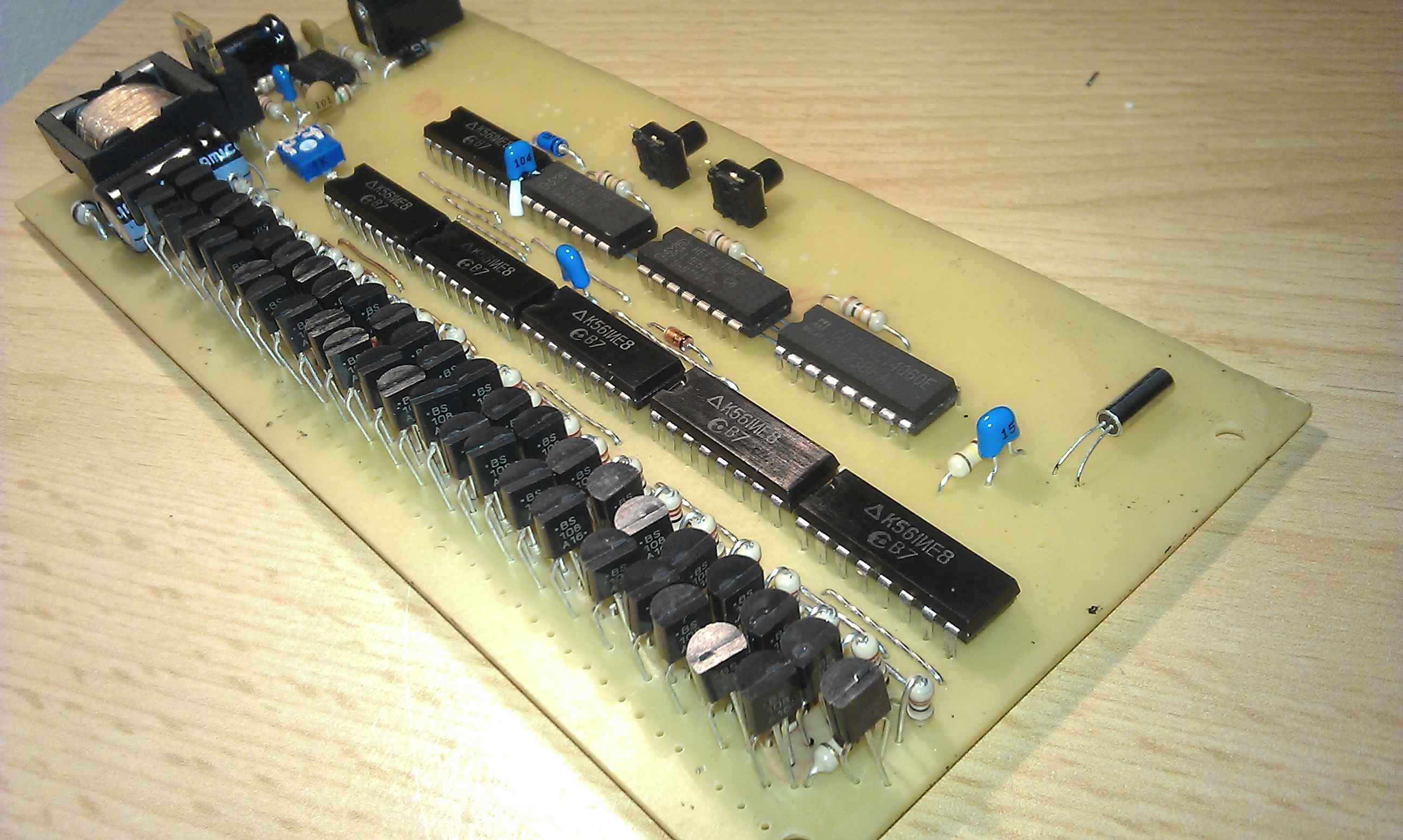

And You telling me this only now :o :))) я уже почти сделал первую плату)) в eagle сделал ratsnest но асобо ничево неизминилось(attached picture). нодеюс болше сурпраизов небудет :))

Я не виноват в том, что eagle имеет такую особенность. У меня оно выглядит так.

Я ничего не трогал. Взял именно тот файл, что выложен в этом сообщении. Здесь нет никакого секретного ингредиента. Просто надо правильно пользоваться. Открыв плату нажать кнопку ratsnests, Потом, в Design rules поставить Restrings для pads и Via минимум 15 mil (если не планируется изготавливать на производстве с металлизацией). Ну и еще для домашнего изготовления очень неплохо запустить drill-aid.ulp чтобы наметить центры отверстий для ручной сверловки. Хотя, кажется это уже выполнено. Для печати шаблона надо убрать все слои кроме 16, 17, 18, 20 и 116.

Found it. thanks a lot!
