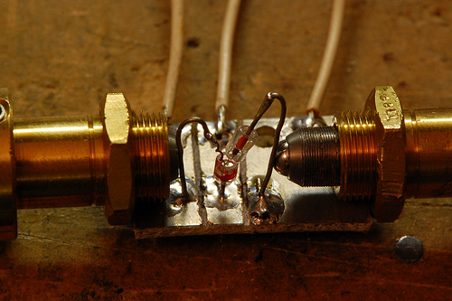

Неожиданно попался ролик: Make a Point Contact Transistor at home.
("Как сделать точечный транзистор дома")

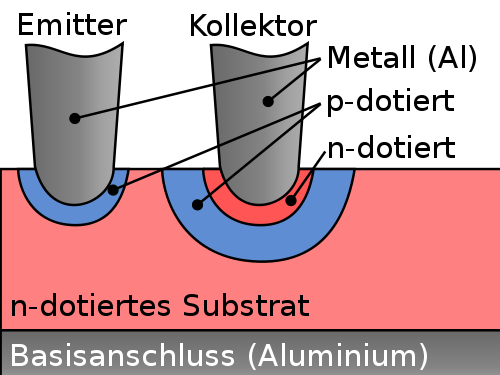

Идея в нём заявлена довольно интересная: сделать точечный транзистор из точечного диода, вмешавшись в его конструкцию вот так.
Здесь а - дополнительный точечный контакт к кристаллу германия, введённый в диод через нарушенную стеклянную оболочку.
По идее должна получиться примерно вот такая структура:
Я, конечно, понимаю, что строгать ролики на коленке легче, чем сами транзисторы, но похоже, что опыт этот завершается там успешно! :)
Кстати, вот такая конструкция у точечных триодов от RCA:
Point-contact_transistor.png [39.54 KiB]
image311b.gif [7.67 KiB]

Конструкция самодельного точечного транзистора выглядит вот так:
http://tubetime.us/?p=80
Дополнительный контакт, судя по тексту, выполнен из фосфористой бронзы.
Point-contact_transistor2.jpg [113.13 KiB]

1 ("Как сделать точечный транзистор дома")
картинка с сечением
1.0) а дополнительная облость n-проводимости у контакта зачем?
1.1) Полевой транзистор? (ну или полевой плюс диод :)?
1.2) какая глубина диффузии в кремний от точечного электрода?
Читал про диоды шотки. Там поле на 1 микром вокруг наложеного
контакта на кремний. Если рядом два поставить
так чтоб слегка перекрывались... Как считаете будет канал?
1.3) Если по показаной вами - как зависит глубина диффузии в кремний
от тока? Чтоб расположив например (незнаю как глубоко проникает примесь) на растояни 500 мкм два вольфрамовых и подав ток с конденсатора создать эмитер и калектор , а зарядом на конденсаторе контролировать ширину базы. Нечто вроде МП42?
Какие токи нужны? У меня при привариваннии меди к 0804 smd конденсаторам (термодатчики на печке) без резистора, с 50-ти вольт (390мкФ) уже взрывались и трескались:) Токи какие ставить? И как считаете какова повторимость. Или можно добавляя ешо импульс углублять дифузию?

Проверять не стал, так как на мой взгяд самая доступная конструкция
в домашних условиях - вот эта:
К сожалению никак не выберу времени повторить этот эксперимент... :(

Хотя... попался мне и сайт одного увлеченного джентльмена, где он пишет, что
делает точечные кремниевые! :o транзисторы без особого труда:
Только вот "прицеливаться" контактами надо через stereo microscope! :roll:
