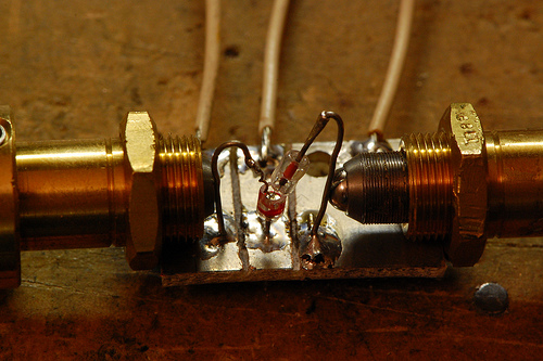

Неожиданно попался ролик: Make a Point Contact Transistor at home.
("Как сделать точечный транзистор дома")
Идея в нём заявлена довольно интересная: сделать точечный транзистор из точечного диода, вмешавшись в его конструкцию вот так.
Здесь а - дополнительный точечный контакт к кристаллу германия, введённый в диод через нарушенную стеклянную оболочку.
По идее должна получиться примерно вот такая структура:
Я, конечно, понимаю, что строгать ролики на коленке легче, чем сами транзисторы, но похоже, что опыт этот завершается там успешно! :)

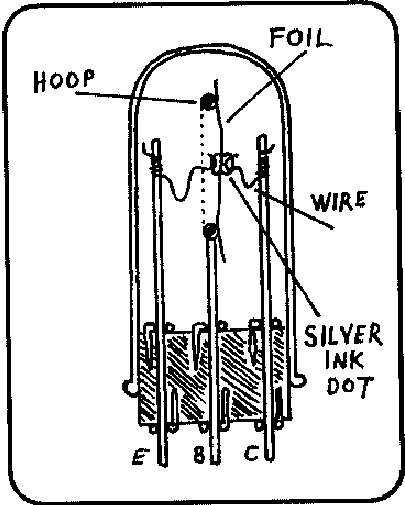

Кстати, вот такая конструкция у точечных триодов от RCA:
Point-contact_transistor.png [39.54 KiB]
image311b.gif [7.67 KiB]
Это, кстати, подтверждается из независимого источника.
Конструкция самодельного точечного транзистора выглядит вот так:
http://tubetime.us/?p=80
Дополнительный контакт, судя по тексту, выполнен из фосфористой бронзы.

Попался мне неожиданно ещё один любитель изготовления самодельных транзисторов:
"Homebrew Transistors? Careful with the Chloroform!"
Он ссылается на группу http://groups.yahoo.com/group/2N1150_Down/
This group is intended to aid would be transistor manufacturers at home, as a place to post problems, and, hopefully, solutions. There is a library of interesting articles and links to sites of interest.
у кого он разыскал файлом древнюю книгу:
Practical Transistors and Transistor Circuits, by J.S. Kendall, first appeared in the U.K. in 1954.
Книга посвящена как раз приемам практического изготовления работающего транзистора из германия Р-типа, извлеченного как раз из диода.
Автор ссылается на статью некого G3HMO в "The Short Wave Magazine", который не только сделал транзистор сам, но и собрал на нём передатчик на 160m дальностью до 30 миль.
G3HMO писал(а):
There is nothing impractical about making a point-contact transistor at home.
Нет ничего непрактичного в изготовлении точечного транзистора дома.
За неимением регистрации в группе Yahoo - /home_transistor - oстаётся только поверить на слово... :)
Но только вот что они там делают с хлороформом? :roll:

Хотя... попался мне и сайт одного увлеченного джентльмена, где он пишет, что
делает точечные кремниевые! :o транзисторы без особого труда:
Только вот "прицеливаться" контактами надо через stereo microscope! :roll:

И этот-же джентльмен купроксные транзисторы сподобился сотворить! :roll:
H. P. Friedrichs (AC7ZL) писал(а):
Here's a better shot of the foil-based cuprous oxide transistor. The base region is a 0.002 copper film mounted to a support hoop. Cuprous oxide, applied to both sides of the film, form the emitter and collector. Electrodes are anchored to the oxide with tiny dots of silver-bearing ink.

Пожалуй, можно подвести некоторый итог: самодельный транзистор дома на кухне сделать можно! :)
И если под рукой нет германиевых точечных диодов (а это менее спортивно), то, пожалуй, медно-закисный
(купроксный) транзистор
, или как называет его сам автор: Cuprous Oxide Transistor, наиболее оптимальная
конструкция для изготовления в домашних условиях без привлечения дорогостоящих приборов и материалов.
Скажу сразу - с пол-пинка и этот простой на взгляд прибор так просто "испечь" не получится... :(
И об этом, и о том, как различные технологические трудности проеодолеть, автор конструкции
пишет в своей книге: Instruments Of Amplification: Fun With Homemade Tubes, Transistors, And More.
Источник
Но если кто не собирается ставить производство "медных" транзисторов на коммерческую основу,
прочитать об их изготовлении (да и много о чем ещё другом в плане домашних технологий)
можно вот по этому адресу: http://ishare.iask.sina.com.cn/f/9808248.html , нажав там на вот эту кнопочку:
поскольку как по-русски, так и по-англицки понять там что-либо трудно... 8)
Надеюсь, что при наличии весьма подробного описания процесса и эскизов конструкции:
повторить у себя на кухне медно-закисный триод сможет, как мне кажется, всякий желающий,
имеющий хотя бы минимум технических навыков...
Хотя, конечно же, и не с первого раза... :dont_know:
Желаю удачи всем на этом нелегком, но интересном пути развития "кухонных" технологий производства
полупроводниковых приборов!!! :))
