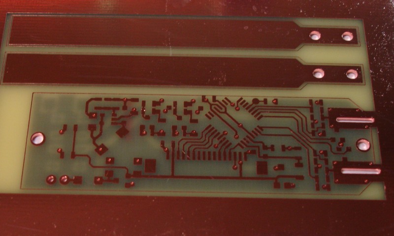

Очередной тестер стабилитронов, правда без маски :))
Изготовлено сегодня с нуля, за 3.5 часа.
Совмещенный раствор, гальваника J-Kem Cu-400, Ordyl Alpha 340, травление персульфат аммония, перед накаткай резиста плата не зачищалась. Переходные 0.4 мм., площадка 1 мм.

mial
Мда, когда я уже начну что то делать (резко я что то за все сразу взялся) :(
Плата отличная. :)

Ruzik писал(а):
mial
Плата отличная. :)
Спасибо. :beer:
Пора уже накопленные знания и реактивы на практике применять. :)
