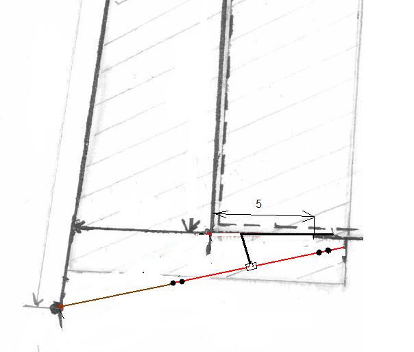

У меня такой вопрос. Купил CB радиостанцию. Так случилось, что могу очень удобно на участке кинуть кабель (как раз надо было виноград куда-то "перенаправить" :)) ), но боюсь что такая конструкция неработоспособна.
Высота установки - 5 метров точно, может и выше удастся. Ближайшее препятствие - дом через 10 метров и пару деревьев (но волна её легко обогнет :)) )
Вот её приблизительный вид (антенна может быть в виде трубы, кабеля или чего-нибуть такого)
Красная линия, которая идет на тёмной (та, что длиной 5 м) - кабель, что будет идти по стене дома.
Другая красная линия - кусок кабеля, что будет висеть в воздухе
Что скажете на такую конструкцию?

А не проще на дом поставить антенну GP с мачтой??Как раз высота дома на пользу пойдёт.

А если лень возится с противовесами, то можно вертикальный коаксиальный диполь сделать.
Удобно закрепить на китайской 6-7 метровой удочке. Дёшево и сердито.
В качестве нижнего вибратора можно использовать трубку подходящего диаметра, внутри которой будет проходить коаксиальный кабель. Если нижний вибратор будет иметь больший диаметр чем верхний, то его следует сделать на несколько сантиметров короче верхнего. Антенну можно приспособить для использования в. походных условиях. В этом случае верхний вибратор выполняется из гибкой многожильной проволоки, а в качестве нижнего используется гибкая металлическая оплетка, надетая на защитную оболочку питающего коаксиального кабеля. Растягивая или сжимая металлическую оплетку, можно добиться оптимального согласования антенны с питающим кабелем. Антенну можно изготовить целиком из коаксиального кабеля. Для этого с кабеля на расстоянии около 3 м снимается защитная оболочка, а оплетка сжимается, выворачивается и натягивается на нижнюю часть кабеля. Затем верхняя часть антенны укорачивается до требуемого размера и производится настройка антенны путем растяжения или сжатия нижней части диполя.

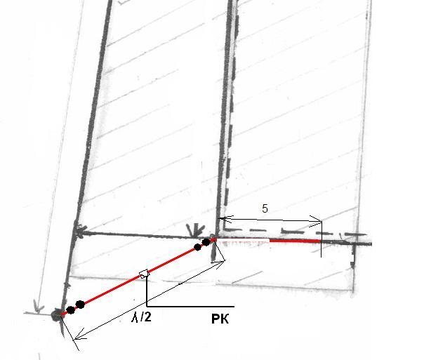

Вот вариант с полуволновым диполем
Или
(24.6 КБ) 3273 скачивания

Роман, так ему проще будет предложенный мною коаксиальный диполь повесить горизонтально в 6 метровый пролёт.
DrHlus, простой 6метровый кусок провода без хорошего заземления нормально работать не будет, плюс потребуется согласуюшее устройство.

Олег привет!!!!! :beer: :beer:
Мы предложили разные варианты а ТС пусть выбирает. :)
