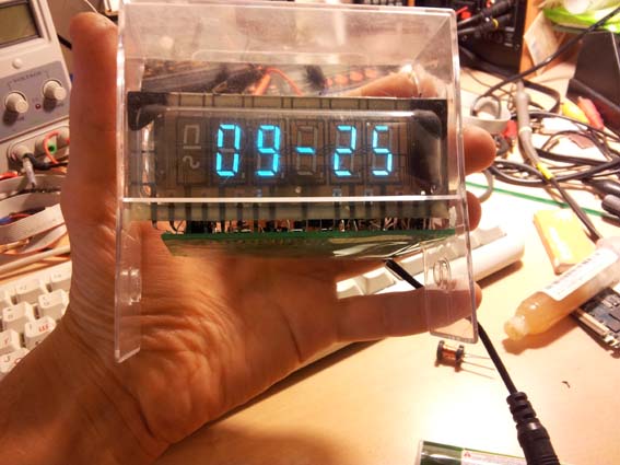

Пока что отвечу за него :)
В этих часах Славика анодное 28В viewtopic.php?p=451328#p451328 Я хотел повысить яркость, добавив ещё один каскад умножителя, но по даташиту у PT6312 Absolut Maximum 40V, так что оставил как есть. Только заменил полудохлую лампу и привёл блок питания в нормальный вид :)

Сообщений: 1800
Глянул даташит на PT6312. Оказывается ей нужно "верхнее" питание :( Жаль. Я хотел питать накал от 5 вольт для логики.
А вот анодное, по даташнику получается до 45 вольт??
Driver supply voltage VEE VDD +0.5 to VDD -40 V
Т.е. VEE -40, плюс 5 вольт для логики, итого на аноды пойдет 45вольт. Правильно ?
SLvik писал(а):
O-LED писал(а):
какое максимальное напряжение пробовал подавать на РТ?
30...35в,
Я не превышаю паспортных данных микры.
Да больше и не надо.
Орриентируйтесь по анодному самой лампы.
Спойлерда, да, я помню, bu2090 :))
Анодное у ламп до 70 вольт в динамике. Я дал 27 вольт в статике - светят отлично, а вот в динамике, при скважности 6, и тех же 27 видно неплохо, но намного тусклее чем в статике. Вот думаю подать на них максимально возможное для микры напряжение.
