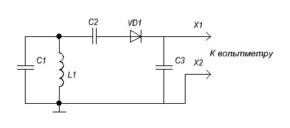

Как проверить, есть ли переменное напряжение на колебательном контуре, без осциллографа?
Сообщения: 479
Зарегистрирован: Вт июн 02, 2009 22:38:40
Откуда: Город-герой Москва
Сообщение Грендайзер »
Поставь через разделительный кондёр выпрямитель и сглаживающий фильтр, а затем измерь вольтметром...
