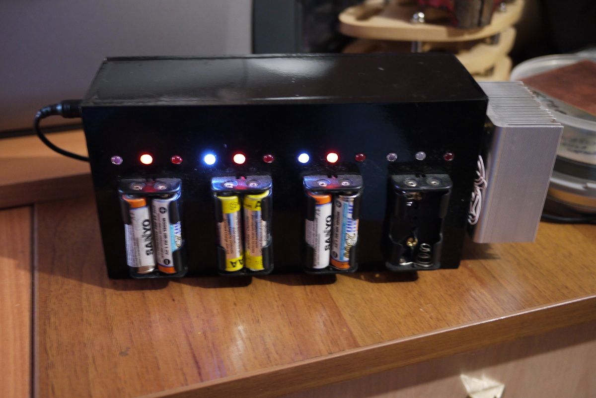

 Заголовок сообщения: Re: Зарядное устройство для Ni-Cd и Ni-MH аккумуляторов на М
СообщениеДобавлено: Чт окт 25, 2012 17:32:01
Зарегистрирован: Вт сен 09, 2008 21:24:08
Сообщений: 25
Спасибо автору !!!
Вот моя версия готового устройства ))))
зарядник.JPG [226.19 KiB]
