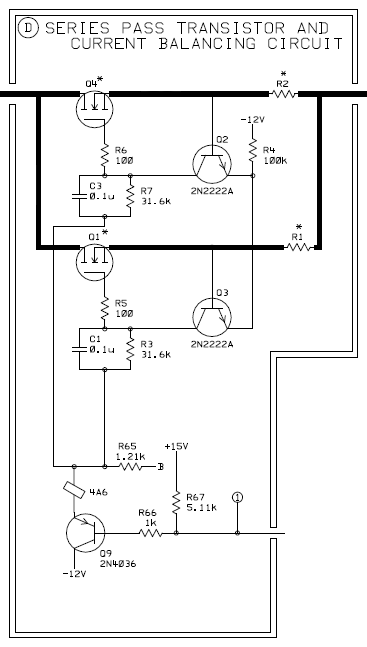

Сообщения: 4779
Сообщение Леонид Иванович »
Так параллелит полевики в своих источниках питания Agilent:
(14.47 КБ) 18011 скачиваний
Сообщения: 3782
Сообщение El-Eng »
Активное выравнивание токов, забавно. Это источник с максимальным током ампер 50-100?
Сообщения: 4779
Это Agilent E3615A: 0 - 20 V, 0 - 3 A.
Сообщения: 3782
Сообщение El-Eng »
Хм, вот тут совсем непонятен смысл параллелить транзисторы, да еще городить схему выравнивания токов... :?
Сообщения: 13490
Откуда: Тамбовская обл.
Сообщение ploop »
В фирме Agilent, по вашему, боги электроники работают? :)
Такие же люди, как и мы. Возможно били на то причины, возможно "сделал, как учили"...
Сообщения: 4779
Параллелят, наверное, для того, чтобы нагрев равномернее распределить по всему радиатору. А токи в линейном режиме выравнивать нужно обязательно, иначе разброс порогового напряжения может привести к очень большому перекосу.
Сообщения: 3782
Сообщение El-Eng »
Ах, ну да, линейный, я это упустил из вида. Но как-то странно, вроде и одним транзистором можно справиться. А может, там не выравнивание, а наоборот, разные транзисторы с разными токами - типа маломощный плюс мощный, чтобы увеличить точность регулировки?
Возможно были на то причины, возможно "сделал, как учили"...
Возможно. Но на явное усложнение схемы, без причины, вряд ли кто пойдет. Всё же не школьники там...
