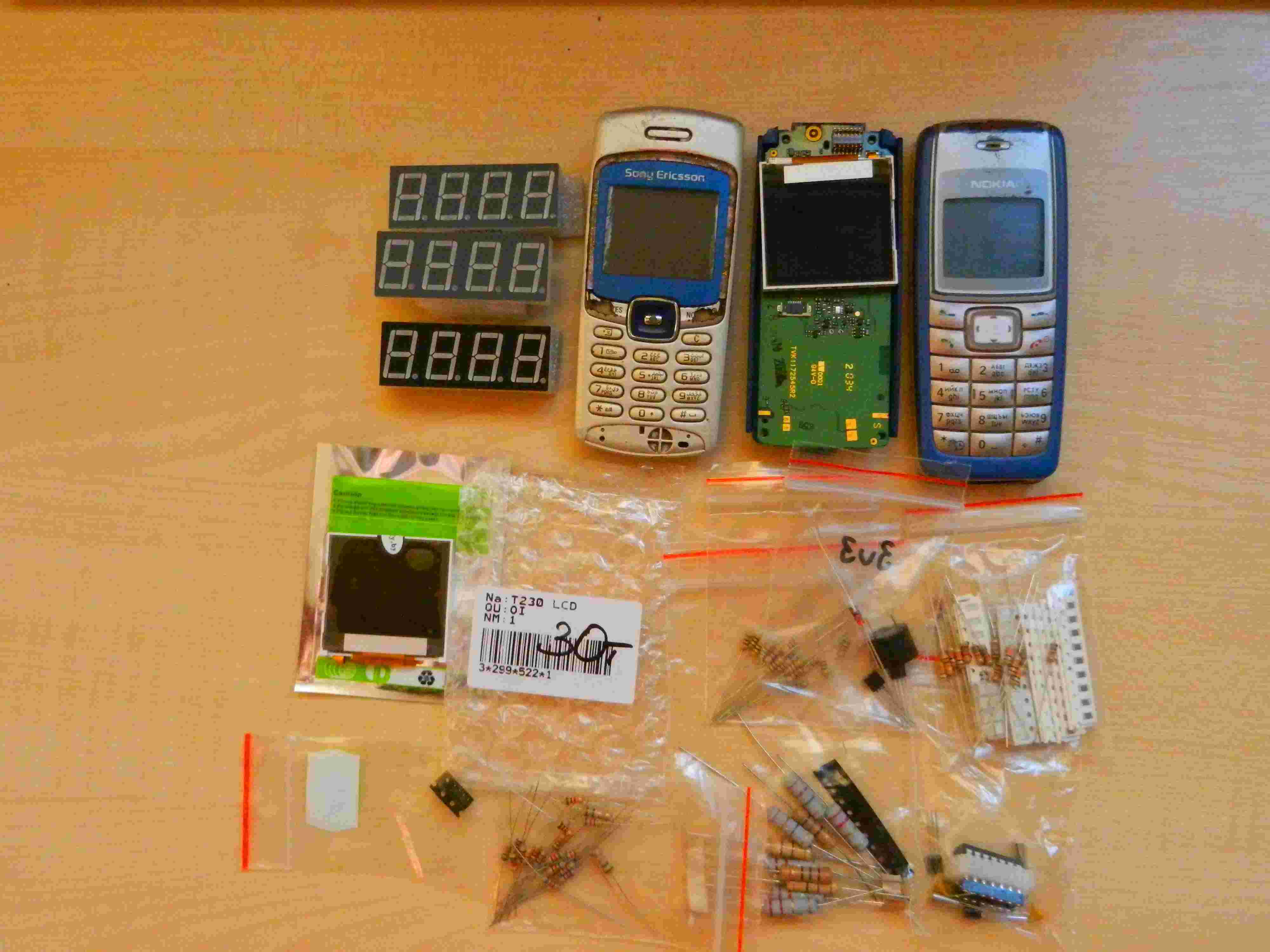

я так и думал ,но спросил для перестраховки(печатаю не сам ,а чел мои фотолисты портит только так! :roll: )
только что приехал с рынка,затарился под дючечку! однако ну и цены у нас в минске attini 26-8 около 4 бакинских,и то только в одном месте!а все остальные на меня зырики повылупливали-типа я первый у них такое чудо спрашиваю! LT4054 тоже 4 бакинских-однако кусаються ,и тоже только у одного и то случайно ,говорит ошибся когда заказывал вот их и прислали(тоже я первый спрашивал :o ),дисплей новый 3.5 бакинских,только повезло за 1 бакс два телефона подкинули для доставания разъема :music:
ну не буду больше вас утомлять ,начинаю сборку ,как запущу там и поговорим!!!!!! :lol:
Комментарий к файлу: вот чего накупил
DSCN0427.jpg [206.14 KiB]
Комментарий к файлу: дисплей
DSCN0430.jpg [168.88 KiB]
DSCN0434.jpg [160.62 KiB]

ну вот и настал час ИКС ! вообщем так как я не достал тиньку в соике ,пришлось развести плату в дипе,
сегодня почти всё допаял (кроме LTH )решил проверить дисплеи (их у меня 3 штуки ) 2 на работе с б/у телефонов,короче прошил просто рабочей программой (в АВР СТУДИИ выбрал тини 26 -как советовали),я так понимаю что я и без ЛТшки заставку должен же увидеть -а у меня квадрат малевича! :cry: ,только подсветка!
да, дисплей через коннектор-прозванивал от резаков до шлейфа ,раз десять ,осцилом смотрю- сигналы на 1 и второй ноге тиньки есть,на 3 выв -высокий уровень,ну питание на дисплей ессесвенно есть.
а картинки нет :cry: проверил два диспа-тот же эффект!
дома есть заведомо исправный (новый )дисп-завтра подпаяюсь через проводки,но что то мне кажется эффект будет тот же!
вообщем РЕБЯТА -ПОМОГАЙТЕ !!!!!!!!!!!!!!!!!!! КУДА КОПАТЬ !!!!??????????????????????

ВСЁ РЕБЯ !!!!!!!!
ЛОЖНАЯ ТРЕВОГА!!!!!!!!!!!!!!!!!!
Я накасячил,хотел по крутому через коннектор,и вчера косяка и не заметил в коннекторе был он 8)
сегодня с утра подпаялся проводками (мгтф) к дисплею ,зачистил ножиком лак ,паяется нормально сделал переходничёк ,и подпаялся к плате (к СМД резакам) --------и вот всё РАБОТАЕТ!!!!!!!!!!!!!! :)) :)) :))
ТАК ПРОВЕРИЛ 3 ДИСПЛЕЯ -И ВСЕ 3 РАБОТАЮТ!!!
так что у меня теперь запас....
а дисплей и в правду мне понравился!!!!!!!!!!!!!!
теперь по плате ,слева просто больше гетинакса оставляю ,а так как буду пихать в корпус с блоком питания ,да и дисплей теперь на разьёме ,-------размер платы не критичен!
сразу сделал пару доработок
поставил резак пост 1к и послед. переменник 5ком - теперь ток заряда регулируется о т160ма до 600ма.
транзистор 817 -заменил на IRLM2502/теперь к примеру при разрядном резаке15ом -ток разряда260ма ,а если паралельно ему припаять резак 22 ом -ток разряда 430 ма
буду ставить галетник для разных токов разряда .
схему откалибровал ,и проверил на аккуме 1000ма -БЛ...Я ВОООООООБЩЕ ВЕЩЬ !!!!!!!!!!!!!!!!
Я ДОВОЛЕН КАК СЛОН !!!
