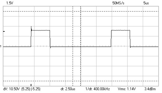

Ну всё. выручайте. Всё собрал и не работает. Прикладываю скрины асцилогрофа чтобы не возникало вопросов. Скрины конечно абстрактные, но видно, что на шинах сигналы есть. Что касается правильности подключения - да уже проверил на 9E99 раз. Софт с mycrosylc.com (или как там его)
Комментарий к файлу: D/C
DC.jpg [27.82 KiB]
Комментарий к файлу: Reset
RES.jpg [18.25 KiB]
Комментарий к файлу: ChipSelect
SS.jpg [27.47 KiB]
Комментарий к файлу: SPI.MOSI
MOSI.jpg [28.58 KiB]
Комментарий к файлу: SPI.SCK
SCK.jpg [32.98 KiB]
СообщениеДобавлено: Пт авг 04, 2006 18:34:23
Проверь контакт между шлейфом и дисплеем. У меня тоже сначала не работал, пока я его не разобрал и не почистил.
СообщениеДобавлено: Пт авг 04, 2006 18:40:23
В смысле между стеклышком и контактной площадкой? Грубо говоря поджать?
ЗЫ. А куда делись аттачи? :)

Да, да. Между стеклом и контактами. Можешь попробовать резинку от калькулятора/часов..

Урааа! Работает. Что было не знаю, просто работает :)
