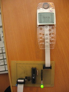

Доброго времени суток!
Наверняка многие пробовали подключать один из этих симпатичных дисплейчиков к МК. Вот и я не исключение - купил дисплеи (один 3310, другой 3410), спаял схемку на ATMEGA8, нарыл две библиотеки для работы с 3310, и после некоторых танцев с бубном оно даже что-то стало показывать. Но, несмотря на все мои усилия, не совсем то что хотелось бы..
Алгоритм их работы более-менее понятен, но при казалось бы логичных телодвижениях что-нибудь да не так. То какая-то часть изображения не отобразится, то сдвинется куда-то - в общем чудеса..
А при попытке подключить экран 3410 (у него разрешение больше - 96х65, у 3310 - 84х48), переменныя с кэшем данных для отправки в дисплей вылезает за пределы RAM :( Неужели придется внешнюю память довешивать? Или какие-то еще приемы существуют?
Не завалялось ли ни у кого каких-нибудь наработок в данном направлении? Очень хотелось бы изучить! А то я замучился уже..

Сейчас пробую напрямую. Вот так:
Код:
void LcdDrawBitmap( void )
   unsigned short i;
          LcdSend(0x80, LCD_CMD);
          LcdSend(0x40, LCD_CMD);
   for (i=0; i<504; i++)
   LcdSend( glcdNokia[i], LCD_DATA);
glcdNokia[i] - массив с картинкой.
А получаю на экране то, что приложил к сообщению (IMG1443)..
Должно быть так: nokia02.jpg
Схема подключения как на микросилке, тоже прицепил к сообщению.
Контроллер и дисплей питаю +3 В, шью 5-вольтовым программатором, ничего не отключая. Все живо-здорово.

Ура!! Я его победил! После того как попробовал данные отправлять кусками (постранично). Вот мой код:
Код:
void LcdDrawBitmap( void /* unsigned char* bitmap */)
        int col, page, i = 0;
   byte myPageAddr;
   for(page = 0; page < 6; page++)
      myPageAddr = (page | 0x40);
      LcdSend( myPageAddr, LCD_CMD );
      LcdSend( 0x80, LCD_CMD );
      for (col = 0; col < LCD_X_RES; col++)
         LcdSend( glcdNokia[page * LCD_X_RES + col], LCD_DATA);
Круто :)
Если интересно, то могу выложить готовый код когда приведу в порядок (сейчас там творческий хаос :) )

Видимо, дисплей битый :(
Кстати, я понял почему в оригинальной библиотеке данные хранятся в оперативке, а потом идут в дисплей. Это для того, чтобы рисовать точки и линии, ведь данные отправляются в контроллер экрана не попиксельно, а в виде массива 1х8, и если требуется нарисовать/стереть заданный пиксел, надо знать что там было до этого..
Но я думаю, можно и блоками рисовать. Хочу еще написать функцию для вывода картинки произвольного размера в необходимую часть экрана..
Прицепил свой код к сообщению, может кому пригодится.
(Кстати, проверено и на 3410 - работает. Достаточно поменять значения LCD_X_RES и LCD_Y_RES)
3310 - 84 и 6
3410 - 96 и 8
