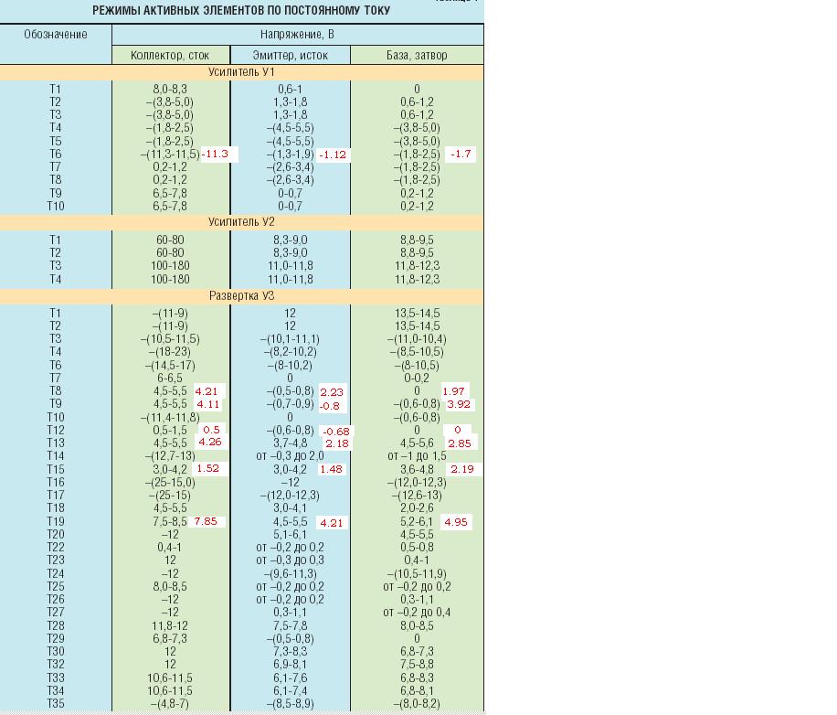

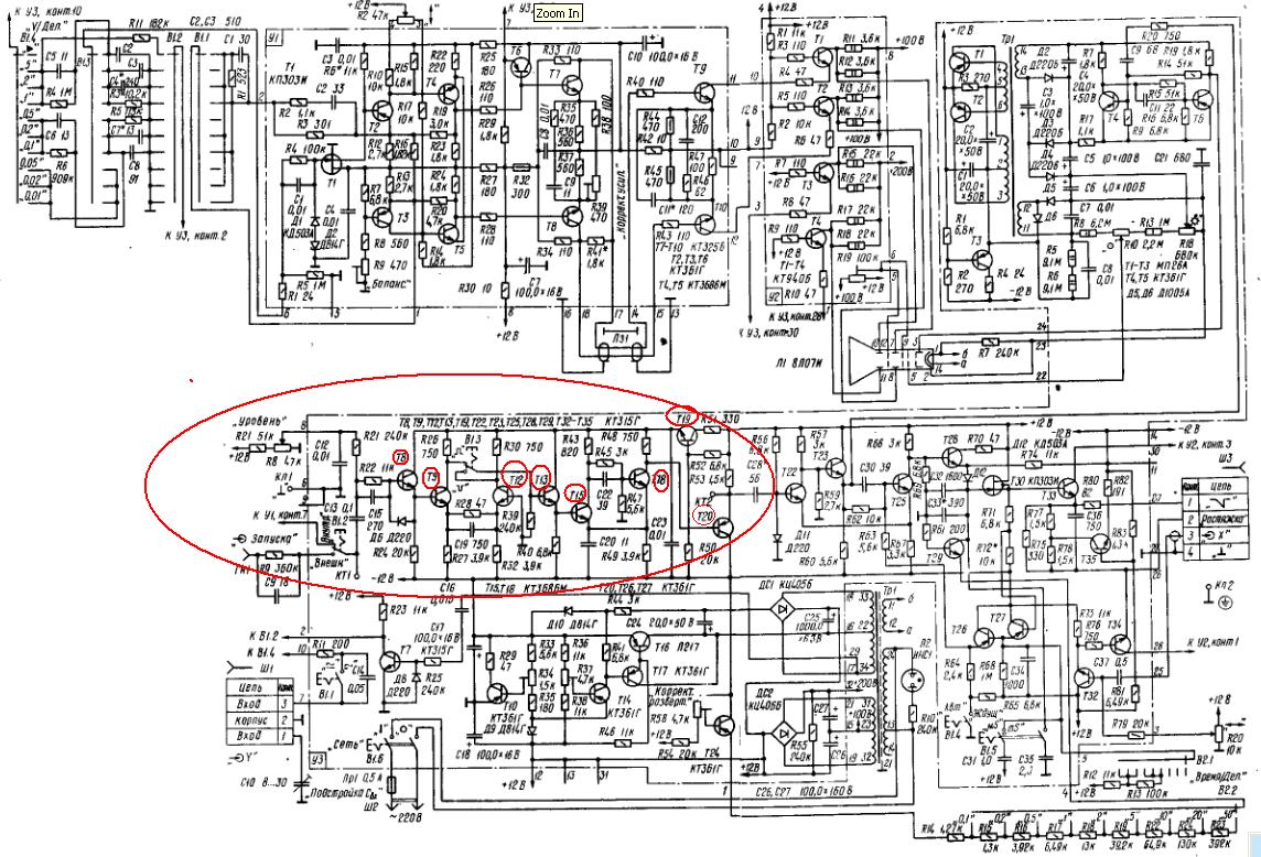

Проверил напряжения питания все в норме, но электролиты все равно поменял.Прикрепляю схему и вопрос нужно проверить режимы выделенных транзисторов красным и сравнить с таблицей ? Второго осциллографа нету , есть тестеры цифровой 2шт. и аналоговый (старый стрелочный ).

Вот померил напряжения в блоке уз, там почти не одно напряжение не попадает в табличные данные, может я что то не так меняю? проверил диод д6 рабочий , что еще проверять ?проверил прохождение сигнала от платы у1 до уз (на схеме отметил зеленым).
(79.74 КБ) 733 скачивания

вот схема где что проверял
(231.73 КБ) 811 скачиваний

Ищите где нить второй осцилл и смотрите сигнал. Иначе можно вслепую тыкаться до бесконечности :(

Я думаю, так- найдете осцилл. постучите в личку, я найду 94-й,выберем время и посмотрим методом сравнения. где собака порылась.Так проще будет. Уже так делали с другими котами :)
Сообщения: 7853
Сообщение otest »
Т15 замени
