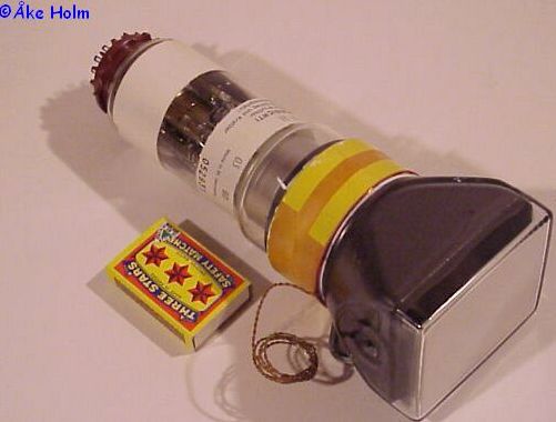

Нашёл такую трубку, она с катушкой какой-то, и с местом под прищепку высокого напряжения возле экрана, дайте пару схем осциллографов с подобными трубками, какие есть у неё преимущества и недостатки?
Документация тут -(http://www.die-wuestens.de/rd/D10-191GH.pdf).
Комментарий к файлу: Сама трубка
d10-191gh.jpg [23.91 KiB]

Как я понял там надо умножитель лепить на 3кВ.

Помогите пристроить данную трубку (http://www.die-wuestens.de/rd/D10-191GH.pdf), подойдёт любая стабильная схема, только без дросселей и индуктивностей в схеме, так как с этим проблема; ну и не очень здоровенная чтоб была.
 Заголовок сообщения: Re: Осциллограф своими руками.
СообщениеДобавлено: Вс июн 24, 2012 17:00:31
Попробуйте поискать схему отечественного осциллографа с трубкой от 9 см. (11ЛОxx, ...)
В таких трубках как правило стоит дополнительный анод. Напряжениями придётся поиграть - под параметры трубки.

Допустим возьму я ту же 6л01и и припаяю вместо неё эту трубку, вопрос - куда цеплять графит перед люминофором, а так же катушку сверху трубки.
СообщениеДобавлено: Вс июн 24, 2012 18:18:13
Я ж говорю - схему с трубкой больше 9 см - у них есть куда это цеплять.
И цепь для "графита" тоже в таких схемах есть
Схема от 6ЛО1И не пойдёт.

Изо всех вариантов реально найти схему на 8ло7и, но по конструкции и размерам близка 13ло11.
СообщениеДобавлено: Вс июн 24, 2012 21:38:17
В принципе можете взять любую схему. Придётся добавить источник до +3000 V. Ну и с режимами питания трубки побаловаться.
СообщениеДобавлено: Вс июн 24, 2012 21:44:58
Зарегистрирован: Вт мар 30, 2010 16:37:20
Сообщений: 356
Источник 3000в это с какой целью нужен? На графит либо?
