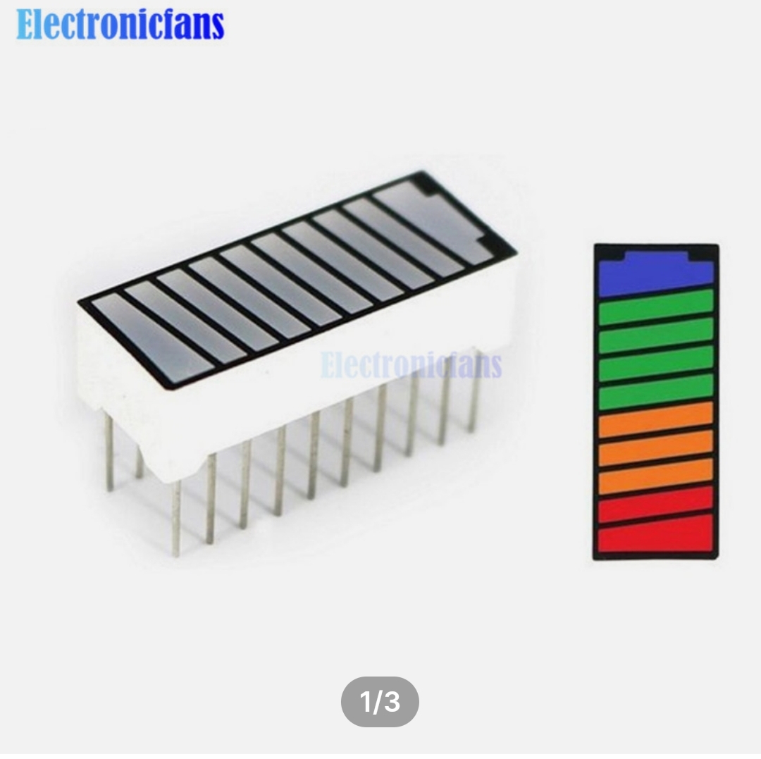

 Заголовок сообщения: Re: Индикатор разряда Li-ion аккумулятора
СообщениеДобавлено: Сб сен 07, 2024 08:20:07
Зарегистрирован: Вс мар 03, 2019 13:44:36
Сообщений: 21
Имеется в наличии такой индикатор на 10 светодиодов, что нужно подредактировать в прошивке, чтобы расширить с 8 до 10 светодиодов?
IMG_20240828_230638.jpg [215.23 KiB]
