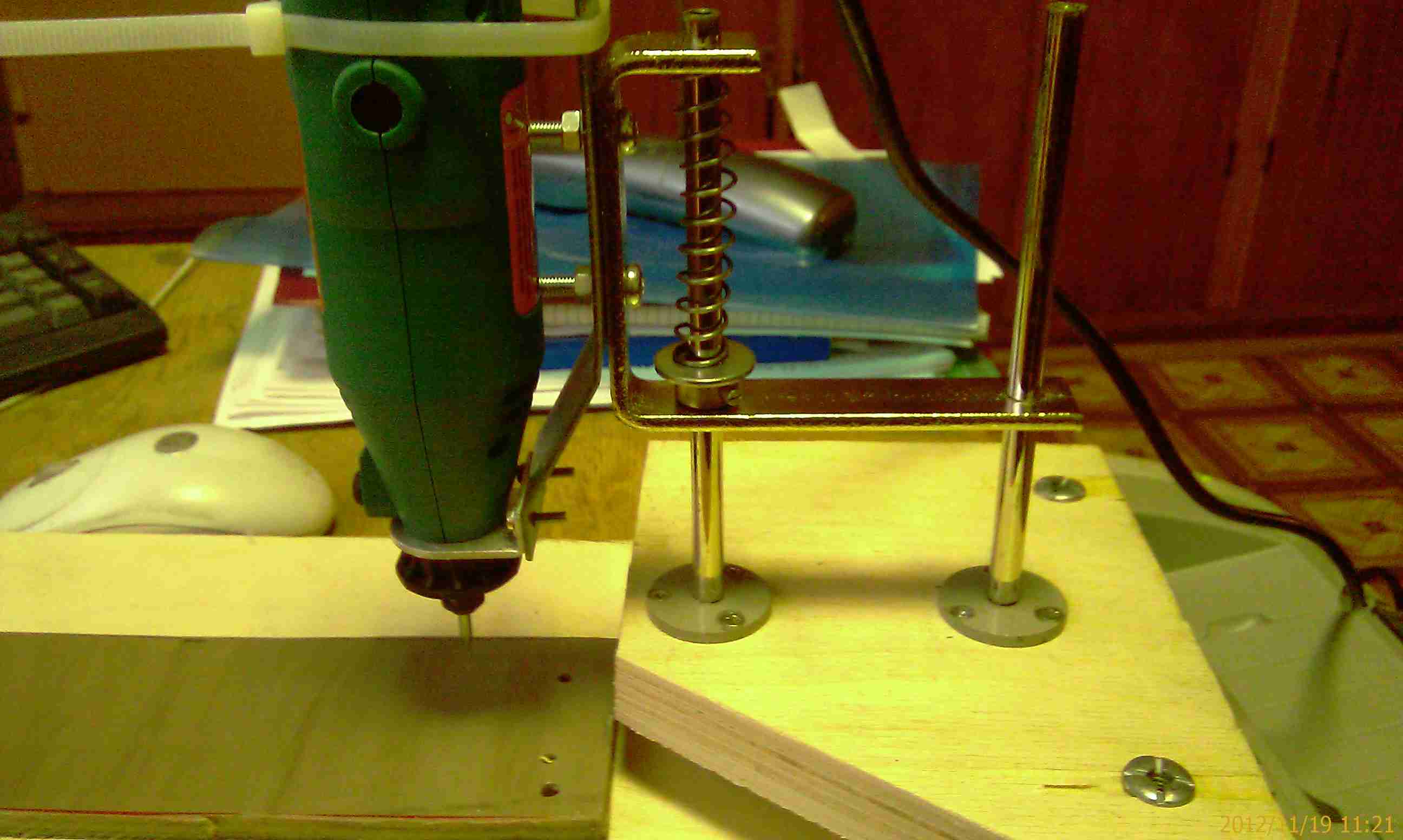

Вот, четырехчасовой вариант сверлилки №2 ver3.0, больше было беготни до мегадрели и к тискам.
Стойки от старой аппаратуры, не знаю уже от какой, дрова какие были, думаю сейчас какую ручку и как присобачить.
Думал будут люфты от несовпадения дырок в фиговинах и стойки хлипкими казались. Крепкая конструкция, люфт есть, но маленький, не критичный, могу посоветовать дальний от дремели конец фиговины делать длиннее, вообще то и так хорошо, ну мало ли.

пусть все смотрят, любуются
неплохая конструкция, но дремель немного дороговат :?

у меня дремель валяется,но он мне не нра((хочу как на первой странице,где цанги купить можно?подскажите плиз

Да, дремель со странностями. Иногда гуляют обороты, но биений нет, пока сломал одно свёрлышко на 0.3мм, двинул платку пробную до того как убрал сверло из дырки.
Вот дрель №1 v1.0 :))) Собрана первой и тоже без ручки, пальчиком на донце движка давишь и нормально, назад пружина вытягивает. Немножко неудобная, там в поддоне транс неподъёмный с выпрямителем, целиком не выкладываю, в полусобранном всё состоянии. Механика простая тоже. Надо будет обязательно свет делать и сдувалку стружки, забыл про это дело, сдувать задалбываешся.
Подружил ручку и №2, надо будет укоротить ручку, длинновата и термоусадку одеть. Вообще наверное держалку дремели переделаю, сдвину ближе к загогулине :))) и повыше посажу. Запас на спуск есть и приличный. Пока некогда.
Да, тут вопрос прозвучал про цанги, навскидку ссылок нет, но на чипдипе точно есть, дорогое. А так народ по всему бывшему союзу торгует. По радиомагазинам должны быть, там главное с диаметром вала не промахнуться, на 2,3,4 мм практикуют а вставки обычно держат свёрла от 0.2 и до 3.5мм.

Красиво, конечно, а вот боковой люфт как убирается? или мотор сидит жестко а движется стол? работал с таким девайсом, в принцыпе неплохо, но плата порой так и норовит съехать в сторону. неплохо если закрепить, но когда сотня отверстий......мрак полный. Поэтому в своей конструкции отказался сразу же, отдав приоритет подвижному мотору а не столу
А если в вашу конструкцию добавить еще одну небольшую ось, будет даже очень замечательно, проще, даже, чем у меня. вобщем можно брать на вооружение

Если добавить пару-тройку деталей и пару отверстий, вполне законченный сверлильник получится, простой и удобный.
Да простят меня любители качественных фотографий, :)) фотошоп совсем не чертильная программа :facepalm:
вот примерно так можно усовершенствовать это изделие, пружину рисовать не стал, не хватило терпения :)))
но это только мое мнение, оно может отличаться от правильного
