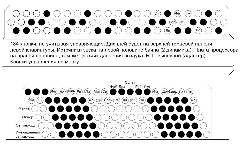

Спасибо. Если звезды сойдутся - у Вас устроим филиал. А пока, познакомлю Вас с раскладкой клавиатур: левая - трехрядная(на первый раз достаточна, для концертного обычно делают 5 рядную) и правая клавиатура с набором готовых аккордов. Может быть и вариант с готово- выборной правой клавиатурой (это для профессионалов).
Устройство клавиатуры довольно простое: будем на первый раз использовать готовые тактовые кнопки с квадратным штоком для посадки колпачка(колпачок диаметром примерно 12 мм - то, что надо. ). Есть в продаже серые и черные. Надо бы белые....Но пока не до жиру. Найдем производителя(Корея), наштампуют и белых. Это конечно не лучший вариант - решим после.
БаянМеханика.JPG [26.71 KiB]
БаянРаскладка.JPG [108.92 KiB]

А чёрные не участвуют?! Или это вообще не кнопки?!

простоКот - черные кнопки(так же как и черные клавиши на рояле) - это полутона.
Калобиту: действительно - не надо усложнять. Кнопки есть и намного дешевле, колпачки к ним должны вообще копейки стоить.
Электроника: есть 2 пути - первый: купить старый синтезатор или неисправный (неисправность у всех повально одна и та же - клавиатура, резинки стерлись). и его плату запихнуть в наш корпус, но....всё равно придется заказывать или делать самому плату управления и дисплея. Второй вариант: использовать компьютерные потроха. В принципе можно, но...материнская плата даже от ноута не влезет в корпус(великовата).Так что - отпадает. Намного проще провентилировать вопрос по поводу приобретения процессора у фирм, кто этим занимается, микры памяти стандартные, ЦАП тоже из числа стандартных. Программу только надо вычислить. и залить в ПЗУ. То есть всё возможно. если сильно захотеть.

Как устроен: здесь не буду обьяснять про механический баян, где голоса(это металлический язычок) возбуждаются протекание воздуха и язычок вибрирует, издавая тон. Там на каждую клавишу по 4 голоса установлены. Здесь речь об электронном баяне.
Процессор периодически опрашивает рабочую клавиатуру (матричная система подключения контактов) и клавиатуру управления. Затем формируются необходимые (вернее считываются из ПЗУ) набор импульсов какого либо тембра, согласно нажатой клавише и команды с пульта управления и ЦАП преобразует цифровой набор кодов в аналоговый звук. Кроме того: процессор управляет дисплеем и принимает аналоговые входы с розетки МИДИ и выдает свои МИДИ ОУТ(выход). Ну в общем то и всё. Ну есть и навороты записи в память (запись команд), поддержка аккомпанемента, перкусия и кое что по мелочи. (демонстрационные мелодии, арпеджио, разделение клавиатуры, наложение звуков - Сплит....).
Баян: это 2 коробушки и между ними мех. Двигаем мех = прокачиваем воздух через датчик давления(или расхода воздуха). Сильно давим = больше воздуха, больше давления = громче звук и наоборот. Не двигаем мех = тишина.
Левая коробка будет иметь 2 динамика, дисплей(есть вариант без дисплея, а простая индикация выбранного режима в виде светящейся кнопки), кнопки выбора тембра(текущего), левая рабочая клавиатура(3 или 5 рядная) и разьем питания.
Правая половинка(коробка) содержит плату процессора, правую рабочую клавиатуру, кнопки выбора тембра правой клавиатуры и переключения режима: готовые аккорды или аккордные тона. Ну и здесь же установим датчик давления и перепускной клапан. В общем то всё. Блок питания выносной, в виде адаптера. Должен быть и отсек для батарей.
Никаких МИДИ и прочих приблуд . Вместо этого неплохо бы организовать подпитку памяти новыми сусеками(тембрами) с флэшки. Или карточки памяти.
Вполне возможно применение двух процессоров, но их надо синхронизировать. Отдельно процессор для левой клавиатуры, отдельно для правой. А впрочем - необязательно и один потянет.

Продолжу: организовать органы управления надо по иному, а не как принято у синтезаторов.
Всего 10 кнопок выбора(выбор прямой, по кнопке стукнул = включилось) основных тембров.С возможностью расширения (оттенки какого либо инструмента) на отдельной клавиатуре(тоже 10 кнопок). То есть всего 100 тембров. Хватит. Примерно так сделано на Касио СТ670. Только там дисплей дурной. Лучше сделать индивидуальную индикацию выбранной кнопки.
Блок ритмового сопровождения(и аккомпанемета) по такому же принципу 100 стилей.
Запись во внутреннюю память. Я думаю надо использовать внешнюю(подключать когда это необходимо) память. Баян не тот инструмент, на котором готовят минусовки. для сопровождения Валерии или Лепса. Они кое что и покруче имеют, не бедные.
Ну вроде бы всё. (это хотя бы сделать.... :)) ).
