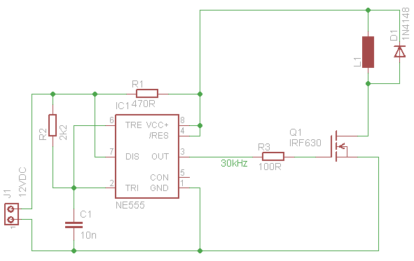

Всем доброго дня. Вот собираю часы на PIC 16f628a по вашим схемам и не могу понять почему у меня не работает пульт. В начале я вытравил плату напаял элементов но нечего не работает, промучавшись несколько дней я все распоял и перенес на макетную плату, чуть позже я всетаки нашел прошивку которая подает сигнал на ИК диод и 0.7 В на полевой транзистор для обмотки, но ни какая кнопка на пульте не заставляет пик ожить и подать сигнал на 10 ножку для запуска двигателя...Вторая проблема это то что на вторичной обмотке(тоесть выход на пропелер) всего 2.4 В. Если кто знает то прошу рассказать где можно поменять в прошивке коды на кнопки для базы.Помогите пожалуйста уже незнаю куда писать и что делать.

M.ix я прочитал весь форум, но честно говоря там уже половино ссылок не работает. В прочем я нашел ошибку теперь база принимает сигналы, но остается одно но , почему на второй обмотке такое маленько выходное напряжение? Двигатель закрутился благодаря замены lm2941 на lm 317, новую плату пришлось вытравливать но зато работает... А на счет прошивки я бы с удовольствием с кем нибуть поговорил а то там вообще лес дремучий(

Скажите пожалуйста какое надо питание для часов на pic16f628a?У меня 12 вольт и 500мА винтелятор просто не может нормально раскрутится а на вторичной катушке только 4 В...

на контроллер 5в и не 12
на холостом ходу что то около 30 в - без нагрузки

У меня на контролере 5 в а блок питание 12 вольт, кулер тоже на 12 вольт , все работает и пульт включает и выключает а вот на выходе второй обмотки без нагрузки 3.8 вольта.Я когда включаю у меня такое ощущение что не двигателю ни катушки нехватает питания. Двигатель крутится еле еле((( витков намотал как писал ты на других форумах. Я про то что может заменить блок питание с с 12в 500мА на 12в 1000мА?

ТОк можешь давать хоть 10А
Устройство заберёт столько сколько ему будет нужно

http://www.hobbielektronika.hu/forum/ge ... ?id=142658
запуск преобразователя без МК
Что и следовало ожидать
