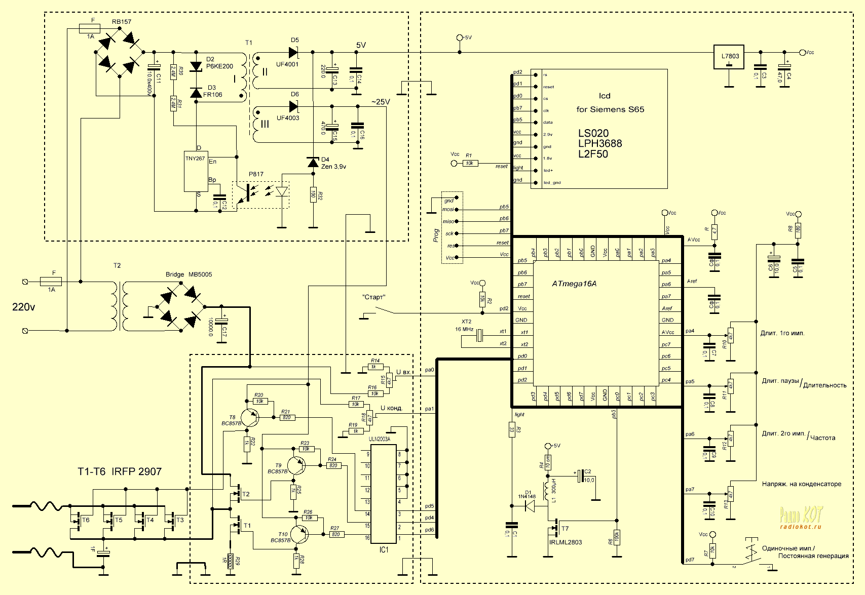

Тема по мотивам конкурсной работы.
http://radiokot.ru/circuit/digital/home/140/
Оговорюсь сразу чтобы было всё ясно. Я являюсь автором данной разработки поэтому все неясные вопросы задавать конкретно а не "вообще". Не понимаю почему работа была отмечена как "цифровая", это на совести администрации останется. Следующим этапом будет схема наконтроллере, а пока все неясные вопросы обговорим. Один товарищ сильно сокрушался что нету схемы в полный размер. Схему даю в ZIP папке. При распечатке вполне удобочитаемая.
Теперь отдельно для тех кто не "вкуривает" как работает схема. Управление кнопок элементарные тригеры. Их можно даже бвумя транзисторами заменитиь. Надеюсь профи не засмеются а начинающие не заикают :). Особенность схемы в том, что управление по мощности идёт по заполнению ФАЗЫ сигнала отбираемого от сети. Включение тиристора идёт с КОНЦА (тыла) фазы по сигналу. Есть мнение что можно число-импульсным способом управлять но мне это не нравится. Плавность можно достигнуть либо фазовым регулированиеем либо подобными. Надеюсь интересно будет и профи и новичкам. Если кто не понимает как работает та либо иная деталь - СПРАШИВАЙТЕ, ибо непоняток там много на первый взгляд. Даже простое управление на выходе тиристором считается нерабочим в разных САПРах. Никакой "протеус" вам не поможет смоделировать эту схему, поэтому просто спрашивайте. За спрос не бьют в нос ;).
Отдельно хотелось бы поговорить с профи по принципам управления. Пока проще варианта чем у меня не нашёл. И по карману не бьёт и проще уже некуда.

Ну вот, первая "ласточка" появилась в голосавании. Товарищь даёт гарантию на 100% что микропроцессорная система управления лучше. Попробуем рассмотреть работу такой системы. Допустим управление фазовое. В этом случае фаза делится на 100 отрезков. Промышленная частота (та что в розетке) 50Гц или 20мс по периоду. Полупериод тогда 10 мс. Если разделим 10 мс на 100 раз получим 0,1 мс, или 100 мкс. Если делать прерывания по счётчику каждые 100мкс что будет?.... Если сделать счётчик на внутренних (встроеных) счётчиках то уже лучше, но опять нужна синхронизация и прочее. Ну и сколько трудов надо чтобы настроить такой блок? К примеру при времени работы трансформатора надо 0,1 сек, то это всего 5 периодов либо 10 импульсов по выпрямленному питанию. Числоимпульсный метод тут никак не катит.
Смелее товарищи, смелее :).

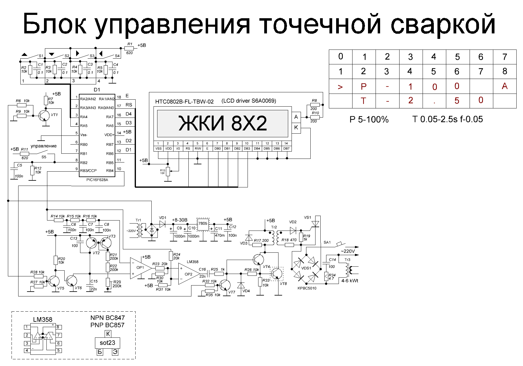

Вот это название... ПУК :? . Значит надо сделать лучше. Однозначно!! У вас есть два выбора. Первый - вы сами создадите и отладите такой аппарат с нуля даже прошив контроллер сосвоей программой. Второй - у меня уже готовится более компактное решение на пикушке, только подождать малость. И третий вариант - будем обсуждать ваш аппарат по характеристикам и разберём всё до косточек. Очень надеюсь что к нам присоеденятся аппоненты и разговор будет конструктивен.
Предлагаю в отместку импортному аналогу PUK дать новое название аппарату - PSCHIC. Или другое по вашему вкусу :beer: .
Даю вам приблизительную схемку блока управления что сейчас в проекте находится. Если вам что-то не понравится то всегда можно подключить другой контроллер либо изменить схемотехнику. Я же делаю опять регулировку по мощности 5-100% с шагом 1% и время 0,05-2,5 сек. Плюс ручное и автоматическое управление. Синхронизация по включению также будет присутствовать. Естественно что будет сохраняться значение выставленное до отключения.
Жду встречных предложений.
Искренне ваш - базароу.

К примеру для точечной сварки цветных металлов требуется очень хитрый сигнал. Думаю не многи видели промыщленные блоки управления сварочным током на производстве, а платы там..... Настроек столько, сколько у меня волос в ноздрях нет :))) . Сигнал делится обычно на три зоны. В начале подаётся относительно высокое напряжение для сварки и появления контакта, затем идёт проварка металла, и только потом идёт спад тока для качественной пластификации. И, замечу, контактная сварка цветных металлов обычно ведётся постоянным током. Можно и переменным, вариантов множество. В домашних условиях весьма хорошо подойдёт фазовый метод управления чтобы получить универсальный аппарат. Для аппарата потребуется одна из следующих схемотехник:
- Контроллер с ЖКИ индикатором и фазовое управление,
- Настраиваемый счётчик по периодам сварки (ИД3) по времени, изменяя частоту задающего генератора изменяем время сварки и соответственно мощность,
- Элементарная схема с падающей характеристикой тока по времени сварки.
Выбирайте сами. Сложность схемотехники уменьшается согласно списку.

К моему большому сожалению пришлось отказаться от светодиодных индикаторов. Разводка получилась сумашедшая и на маленькой плате ничего не умещается. Теперь попытаюсь на ЖКИ. Программа уже написана, опять плату надо разводить....

Сразу к делу. Я конечно понимаю что времени много прошло, но что делать. Сам учусь контроллеры шить. Вот первая работа с ЖКИ. Пока запустил.... В общем схему модернизировал до основания. Все файлы выложу когда будет всё проверено в гаражных условиях а пока фото для интереса.
Розарио. В моей схеме время работы начинается с 0,05 сек с шагом 50 мс. Думаю вам для ювелирки нужно регулирование потоньше. Если учесть что одина полуволна занимает 10 мс то вполне возможно переделать регулировку на 0,01-2,5 сек. К тому же я думал о выходном напряжении. Можно конечно его менять вручную переключая выходное напряжение 2/2 В, но можно сделать и программно. Но при этом уже нужно два высоковольтных выпрямительных моста и два тиристора.

По даташиту глянь как он втыкается возми в корпусе ТО-92 например в базарный день троячку стоит.
Вот ещё мне апарат приг лянулса стреляет одиночными и очередью только выходной каскад на конденсаторе большой ёмкости мне кажется это дурня. Надо бы туда транс какойто нормальный воткнуть Ш образный ферит нудак и ток на выходе нормальный получилса бы. А сама задумка ничё. И кстати запитка идёт от простого импульсника можна передрать этот узел.
И это всё находится гдето на КОТЕ
РадиоКот > Схемы > Цифровые устройства > Бытовая техника
Устройство для приваривания токоведущих пластин к NiCd, NiMH, LiIon аккумуляторам.
Weld_spot_ запитка.lay [39.09 KiB]
Weld_spot_ процессор.lay [174.59 KiB]
Weld_spot_ регулятор.lay [51.16 KiB]

Значит так...... Господа, вопрос имеется. Кто знает внутреннюю тактовую частоту пик контроллера если стоит внутренний задающий генератор на 4 МГц? То у меня что-то не срослось в расчётах аж в два раза.... Ну да ладно. Выкладываю готовый блок управления.
Характеристики:
Блок предназнчен для фазового регулирования мощности по переменному напряжению.
Напряжение 50-1000 В (220 В),
Частота питающей сети - 50 Гц, на 60 Гц работать не будет. Точнее будет но мощность упадёт ровно в два раза, а на низких мощностях вообще будет постоянно 100% от мощности,
Ток комутации - до 70 А,
Максимальная мощность комутации - от едениц ватт до 70 кВт (теоретически), - до 20 кВт практически,
Индикация - ЖКИ динамическая с обновлением экрана 2,5 сек. (защита от сбоев при сильных Эл.Магн. возмущениях)
Размер - вся силовая часть с блоком управления влазит в пачку от сигарет.... а может и не влазит, кто её знает... :P
Время в автоматическом режиме 0,05-2,5 сек, шаг 0,05 сек.
Мощность - регулируется по фазе 5-100%, синхронизация,
Запись данных - через каждые 20 секунд после изменения одного из параметров, записывается только изменённый параметр,
ЕЕпром не записывается поэтому после запуска тыкаем кнопки и сбрасываем все показания в минимум.
Ну а дальше по экрану и ребёнок разберётся что куда.
ЖКИ индикатор любой фирмы 8х2 строки, поддерживающий последовательный приём данных.
Для раскачки тиристоров с высоким вольтовым входом на выходе подключить согласно две обмотки МИТ-4 а не одну как на схеме. Или сами мотайте.
Частота ШИМ идушая на МИТ-4 10 кГц, заполнение 25%
Всё.
Розарио, если нужно могу добавить шаг регулировки 0,01 Сек. Ещё могу сделать систему автоматического управления ЖКИ шторками для защиты глаз и вывод управления электромагнитом. Соизвольте и получите новую прошивку с изменённой схемой.
Вот схема. Очень большая.
Полная документация с хекс файлом, платой и схемой в ЗИП папке.
